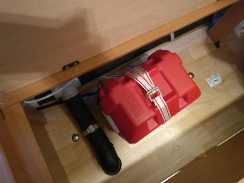

Tosa on se kadonnut akkukin  :D Ja nappi mitä en pimeässä vaunussa nähnyt. Ohjeessa automaattinen mutta käsin se akkuvirran käyttöönotto pitää kytkeä.
Onko tuossa sähkötaulussa joku joka toimii akun laturina ?

Hyvä kysymys. Akulta lähtee vain piuhat joiden välissä sulake. Johdot menevät ilmeisesti vaatekaappiin jossa nuo sähkötaulut sijaitsevat. Nyt kun uni tule niin lähden tutkimaan tarkemmin.

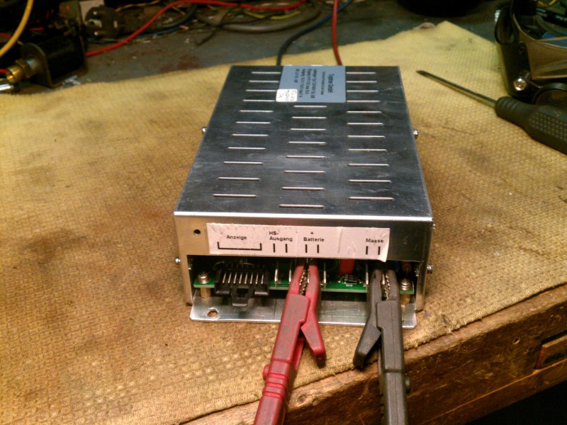

Dometikin muuntajassa on liittimet suojakotelon alla, vasemmalla on BAT- liittimet joihin akku pitäisi kytkeä, tuleeko niihin akulta johdot. Jostain Dometikin lähdoistä pitäisi mennä johdot DC/DC-laturille. Jos kyseistä laturia ei ole niin jossain täytyy olla erillinen akkulaturi.

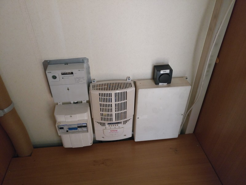

Hyvä Alan. Mutta  voisko näin ihan uteliaisuuttaan kysyä mikä ihmeen värkki toi tuulettimen tai lämmittimen näköinen laite tuossa keskellä on?
Saksanlaitteen virtahässäkkä  ???

Ei ole, mutta kuvan mukainen pitäisi jostain löytyä. Aiemmin laittamissani kuvissa keskimmäinen on väärä, tämä kuva piti olla.
Se on muuntaja 220v/muuntaa 12v :seksi
