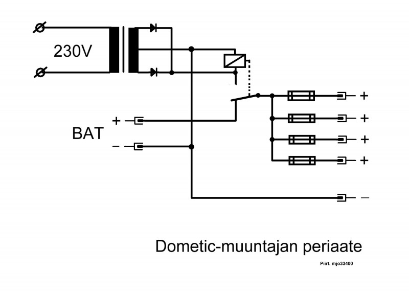

Dometikin muuntaja hoitaa tuon valinnan automaattisesti jos akkukytkentä on kunnossa. Vaunu on siis uusi?

Tässä Dometikin periaatekuva.
