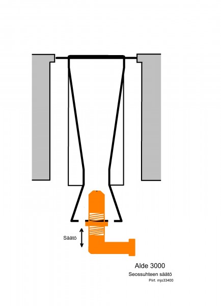

Tässä on vähän mietittävää.

^ Katsoin jo tuolta laittamani linkin kuvasta, että sisäkalut on kartio ja
suutin kartio, eli pyrittäessä ilmavirta suurenee tai pienenee.

Kuva kertookin hyvin säädön. Taitaapi tarvita avata ja kiertää yksi kierros auki.

Niin montako kierrosta se on yleensä auki, täysin arvoitus itsellenikin on, kun kaasuputkesta olen irrottanut..

Ei niistä kierroksista tarvitse välittää, kaivan tiedon, että mikä on mitta mistäkin kohdasta. Yksi kierros ei tuolla kierretiheydellä paljoa ongelmia aiheuta.
