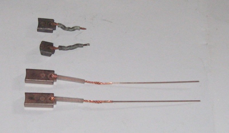

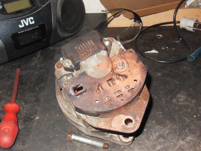

 Valeo 12v / 70A Laturi tuli laakeroitua ja uudet korjaus hiilet tinaamalla asennetua paikalle hiaman haastavaa .Elikä kysymys kuuluu, laturin perästä virta pultista mitattuna niin paljonko pitää olla voltteja ampeereita että on normaali arvot ^-^
