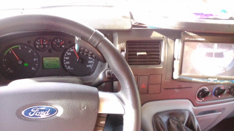

    Mulla pyörinyt tuo paripyörä Ford 2.4 (140hp, 385Nm) kohta 10v, 86tkm uudesta asti. 2 vikaa ollut koko historiassa; kytkimenkäyttösylin teri ja pakkivaloanturi. Huoltoväli on tolkuton 50tkm/2v (tupla ö-syodattimet tässä tehomallissa) - olen kuitenki 1v välein huoltanut. Kun on ketjukone, ei paljoa huollettavaa. Suodattimet.. Euro4 on katalysaattori, niin ei ole dpf-riesaa, ei ole moottoroitua kaasuläppäkoteloa, egr:kin vesijäähdytteinen/lämmitteinen niin ei sekään häiritse. Ei ole etuvetoisen vetari/laakeririesoja. Alustalle oikeasti ei ole tarvinnut tehdä yhtään mitään (ruostesuojattu uutena). Edes jarrupaloja ei ole ikinä vaihdettu, jarrunesteet kahdesti.
    Taka-akselimassa tässä on 2600kg, vetomassa 2800kg, yhdistelmämassa 6300kg. Harvinainen paripyöränen Ford noin yleensä, että ainoa jonka saa 3.5tn (tai 4.3tn); eli saa 100-lätkälle halutessaan, b-kortti. Saa siten hlöautomaiset maksut ja vähempi rajoitteita euroopassa mitä >3.5tn - ennen kaikkea ei tartte puutua rekkojen kaistalle autobah'illa. Lisäks tässä on CO2 arvo (pienempi ajoneuvovero), jonka TÜV-Nord myönsi - eipä Trafi ole pystynyt purkamaan..

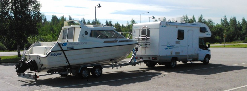

    Tiuhaperäisessä paripyörässä on kuorma-automaiset veto-ominaisuudet  Thumb
    Ja nousee veneluiskasta helposti tyhjäkäynnillä 2tn setti. Sähköinen luistonesto.
    Eikä tuo mahottomia vie. Muuten ei tunnu traileri kuin kiihdytyksissä..
