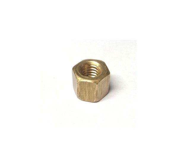

Mitäs nyt messinkimutteri yleensä tarvitseko kierrelukitetta laittaa lopuksi ankkuroinnin varalle,
vai onko messinkimutteri yleensäkin itsestään ankkuroituva lämmöstä   8)

Lähemmin pistää pohtimaan toi messinkimutteri käyttäytyminen .Onks se yleensä lukittuva mallia lämmön vaikutuksesta.
Eikö se oo enempi että perinteinen lukittuu (lue jumittuu) niin ette se aukia kun käy muutaman kerran lämpösenä ja samalla lähtee mutterin kulmatkin. Messinki kestää kuumuutta paremmin menemättä pilalle. Vai oonko hakoteillä.

Voisi ehkä ajatella näin että, mesinki mutteri kestää enemmän ns.korroosiota ja on helpompi ehkä avata.
koska voidaan sulattaa pois tai taitaa lämmittäessä laajeta nopeammin kuin käyttettävät pinnapuikot mut jos puikot on rosteria ja tiheäkierteiset voisin sanoa että mäki on laskettu.
todennäköisesti lähtee helpommin irti kannesta kuin mutterista.
Jos joutuu mutteria vuosien päästä lämmittämään kannattaa olla kohtuu nopea.
ei todennäköisesti auta lämmittää uudestaan. tuppaa hirttää kiinni jos ei ensimmäisellä lämmityksellä lähde.

Varmaankin  tuohon messinki mutteriin voi nyt luottaa, että ei värinästä lähde löystymään ::)
Eiköhän noin messinkiset pakosarjan mutterit on suunniteltu sillee et nappaa kiinni kunnolla.
Edelliset oli kupari laippamutteri ne  oli narahtanut kunnolla kiinni.Tosiaankin sai pinnapultin veivata mutterin kanssa kokonaisuudessaan irti. Joudin laitamaan pinnapultin ruustukki kiinni ja siinä sai veivata kuparilaikka mutterin irti oli kyllä hiivatin lujassa kiinni.
