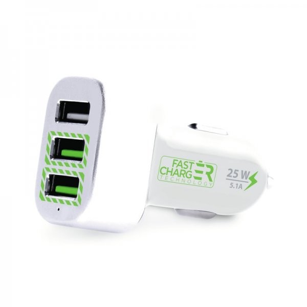

Käytössä viime kesän aikana tekstailin erilaisia USB latureita matkailuautossa .Itse ainakin kyllästyin noin halpa usb-latureihin. Päädyin kuitenkin pitkän harkinnan jälkeen tohon malliin Puro 5.1 A säätää automaattisesti  lataustehon laiteen mukaan .Itsellä ainakin on autossa samsungin anroid tabletti.Kyseinen tabletti on aika ronkeli   USB laturin kanssa,koska kyseinen tabletti vaatii 3,5 ampeerin lataustehon näköjään.Perinteise t usb-autolaturi ei toimi siinä alkavat lataus tapletissa herjaamaan.Puro 5,1A Laturi ja toimii vallan mainiosti ja loistava latausteho mielestäni android tablettia ladatessa .Koska latasi huomattavasti nopeammin kuin perinteinen 220v verkkovirta  laturi
mikä aikaisemmin en ole törmännyt. Ainoana miinuksena mielestäni aika kova hinta. 8)
Tuotekuvaus
Puro Car on tehokas ja   älypuhelimille, tablet-laitteille sekä muille USB-portin kautta ladattaville laitteille. Kaksi porteista on ns. pikalatausportteja, joiden kautta lataat puhelimen tai muun laitteesi puolet normaali latureita nopeammin. Laturin suuren tehon ja ulosantovirran vuoksi lataat laitteet nopeasti ja voit ladata useampaa laitetta tehokkaasti yhtäaikaa.
3 USB portti
2 pikalatausporttia nopeaan lataukseen
25 W / 5.1 A
Automaattinen ladattavan laitteen tunnistus
Yhteensopiva useimpien USB laitteiden kanssa
Pikalatausteknologi a
