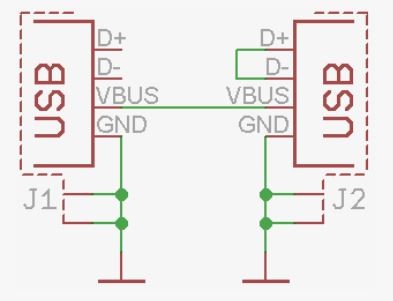

Se on totta, että USB johdolla on erittäin iso merkitys, kuinka nopeasti kännykän/täppärin saa ladattua.
MUTTA vähintään yhtä iso merkitys on sillä, kuinka laturin USB -liitin on kytketty.
Jos yrittää ladata esim tietokoneesta kännykkää, niin siinä kestää paljon kauemmin kuin kunnon laturilla.
Samaa vaivaa on jossain kiinanlaturissa ja monissa halvoissa typsy -latureissa.
Tässä tulee mukaan tämä taikatemppu:
Laturin päässä USB liittimen D- ja D+ navat on kytketty yhteen, jolloin kännykkä tunnistaa että 5V jännitettä syöttää oikea laturi VBUS ja GND liittimiin.
Ohessa periaatekuva kytkennästä ja linkin takaa löytyy lisää variaatioita.
http://www.obddiag.net/usb-power.html
Esim Motorola ja Apple käyttää hieman eri jännitejakoja, mutta periaate on sama. D- ja D+ on yhdistetty oikosulkuun tai vastusjaolla.
Olen saanut monet aluksi tehottomalta tuntuvat laturit toimimaan tällä kytkentämuutoksella, esim Samsung S4 latausvirta nousi 450mA --> 1200mA.
Tietenkin laturin virta on se rajoittava tekijä, mutta yli 1900mA en ole päässyt millään tempuilla.
Että päästään yli 1000mA latausvirtoihin, täytyy USB kaapeli olla todella hyvä ja mitä lyhyempi niin sen parempi.
Samsungin kännykkään saa sovelluksen, jolla tuon latausvirran näkee helposti
"Galaxy Charging Current Free"
Itse käytän tuohon suunniteltua virta-/teho-/jännitemittaria.

Joku tuollainen pulikka olisi muutenkin hyvä olla aina reissussa mukana, sillä aina kun kytket puhelimesi tms. vieraaseen laturiin, niin mistä tiedät mitä siellä piuhan toisessa päässä oikeasti on? Tuossa liittimessä kun kytkeytyy myös nuo data-karvat, niin kuka tahi mikä sanoo ettei sieltä samalla urkita jotain tai syötetä sun phoneen jotain. Ja onhan noita ollut ihan oikeassa elämässäkin mm. lentokentillä kun joku on laittanut ilmaisen "latauspisteen" ja se "laturi" onkin sitten tuupannut phoneen haittaohjelman. Siis ihan verrattavissa vaikkapa maksuautokmaattien skimmaus-viritelmiin :(
Nyt tuo pulikka kun kytkee vain ja ainoastaan sen sähkösyötön, niin vieraankin laturin käytöstä tuli jo huomattavasti turvallisempaa. Ja jos sen lisäksi tuo tosiaan huijaa sen laturin nativeksi, ottaen siitä enempi latausvirtaa, niin aina vaan parempi Thumb
