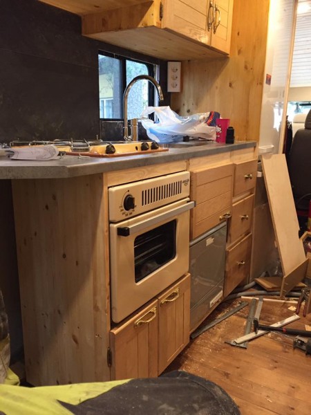

Keittiökin valmistuu pikkuhiljaa. Tiskari tuli sattumalta vastaan huutokauppa.comissa, ja halukkaiden ostajien puuttuessa jäi viel kohtuuhalvaksikin, vielä kun saisi myyntiin ja mielellään myytyäkin samaan kauppaan kuuluneen kasettivessan.

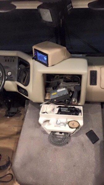

Ohjauspanelista puuttuu oikeastaan enää harmaavesisäiliöide n mittari, ei vielä hajuakaan miten toteutan sen jos originaalia ei saa toimimaan.
Venäläisen ilmalämppärin ohjauspanelin logiikka ei ole vieläkään täysin selvillä, muutoin vaikuttaa edelleen vallan mainiolta laitteelta

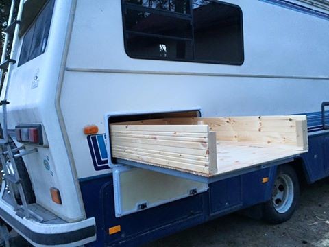

"takatallista" tuli näin matala, halusin sängyn riittävän alas, yläsänkykin tuli niin sitä tilaa tarvitaan makkariin
tommonen liukualusta löyty, jonkun toisen itsetekemä, ollu taitava kaveri. Lukitukset n. 30 cm välein ja kestää painoa. Rullaa kuormallakin kevyesti

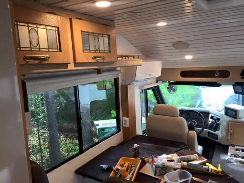

Oli vihdoin riittävän lämmintä että sain kattoilmastoinnin päälle. Ei kympin sulake riitä, tota ei akuilla pyöritetä. Mutta on siinä potkua, jos sattuu olemaan sähköpaikalla.

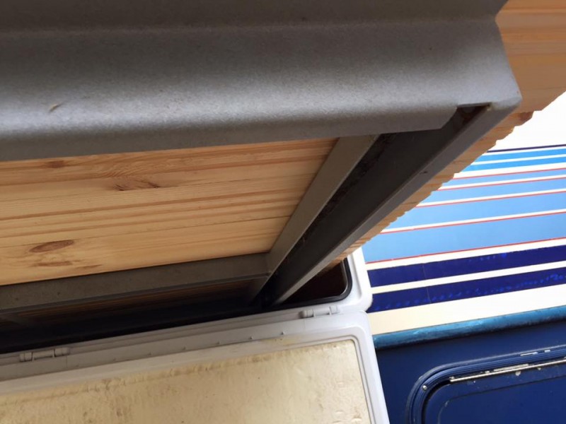

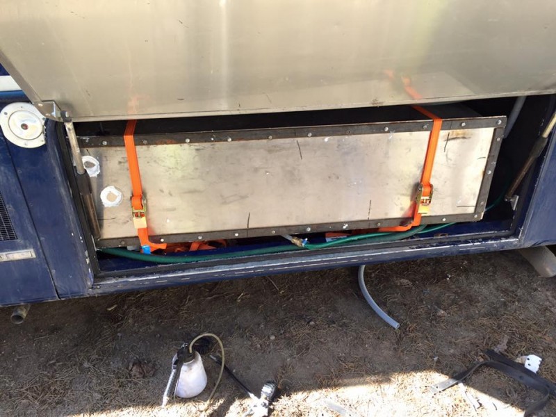

Tossa on ton vetoalustan rakennetta
Pikkuhiljaa kesän koitos lähenee. Ja yksi isohko ongelmantapainen myös, perässä ei ole tyhjennysproppua, ainoastaan täyttö. Jos vanhojen sekaan meinaa jotain lisätä, pitäisi olla aika varma sen edellisen öljyn laadusta. Ja millään imurilla tota ei kyllä tyhjennetä riittävän hyvin.
Ilmastointi tuli kuntoon ihan vain liemiä lisäämällä.

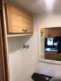

Aikataulu rupee olemaan kireähkö niin laitoin pari metriä noita joskus purettuja yläkaappeja seinälle. Ja sopivasti osu kohdalle jätelavalle matkalla ollut peili ja pyyhekoukkuja.
Tosin pitää myöntää etten itse saisi ihan noin komeita tehtyä, ihan heittämällä eivät istuneet, tota kahdella ovella olevaa piti lyhentää 20 senttiä poistamalla ovien välissä ollut kaistale

Rimorissa (Transit alusta) ei myöskään ollut tyhjennysproppua, pelkästään täyttöproppu. Huollossa irrotettiin murikan päätylevy ja öljyt sitä kautta pois. En tiedä onko sinun tapauksessa mahdollista.
  • Viimeksi paikalla:tänään kello 10:05
Vs: Holiday rambler projekti
« Vastaus #86 : 26.06.2017 kello on 21:38 »
koppa vaan irti ja tiivisteliimalla mässäilee takaisin kiinni. jos osia tippuu, sitten on jotain rikki :D
