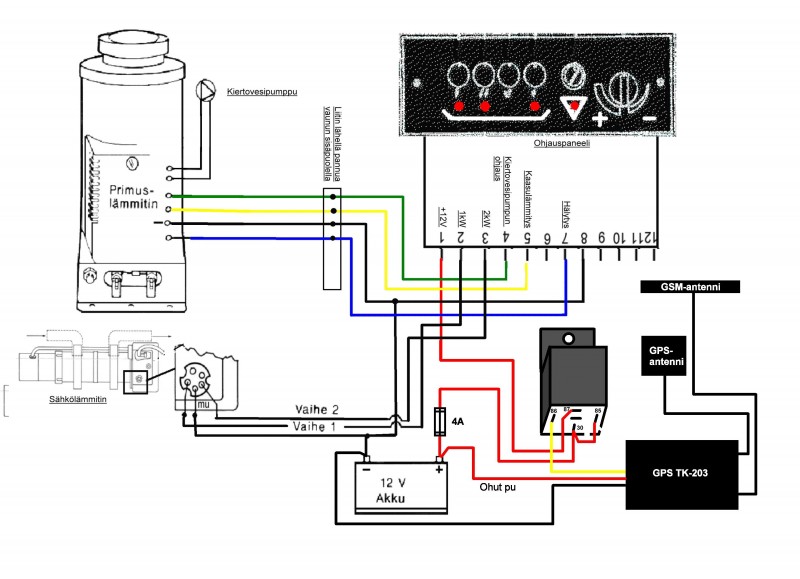

Onko kukaan rakentanut/asentanut primukseen gsm etäkäyttöä? Itse miettinyt näin, kaasupullo auki -->käsikäyttöinen venttiili letkuun mikä menee vaunun sisälle (jos vuotaa niin jäis etoboksiin)-->ja ohjaimeksi esim CL1-GSM gsm rele
Olenko ihan hakoteillä?
Ei ole monimutkainen tehtävä. Tässä yksi ohjain ja sama kytkentä muillakin ohjaimilla.

Vielä sellainen kyssäri että antaako tälläinen kytkentä tietoa että onko esim syttynyt tai häiriöstä?
  • Viimeksi paikalla:tänään kello 18:27
Vs: primuksen etäkäyttö
« Vastaus #6 : 1.12.2016 kello on 20:43 »
Jos tarkoita ylläolevaa kytkentää niin ei anna. Laita sähkölle niin ei mene häiriölle.

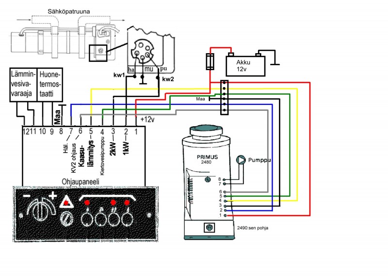

Voikos tuota kauko-ohjausta soveltaa myös Trumalle? 6002 EH olisi laite. Mihin kytketään, MJO33400 varmaan osaa jos haluaa (julkisesti tai ei) sanoa.

Uteliaana kysäsen...
Miten tuo etäohjaus voi toimia. Minulla jos sähkö ollut pois kaasunappi pohjassa, menee häiriölle.
« Vastaus #9 : 2.12.2016 kello on 20:00 »
Mikä lämmitin?
  • Viimeksi paikalla: 9.10.2018 kello on 12:26
« Vastaus #10 : 2.12.2016 kello on 22:02 »
2480 t

Viet pannulle akun plus navasta kiinteän 12 volttia mikä ei ole pääkytkimen takana. " Hallineekeri, yv-viesti ei toimi ".
  • Viimeksi paikalla:20.01.2026 kello on 11:37
« Vastaus #12 : 29.10.2017 kello on 17:33 »
Kytkin juuri solikkan gsm releen, toimii kivasti.
En todellakaan kytkisi akkujännitteitä releellä suoraan lämppärin paneelin nasta ykköseen, siinä on sitten sähköt jossain muuallakin, saman sulakkeen allakun on muutakin.
Turvallisempi ratkaisu olisi vaihtava rele, ellei siinä gsm motikassa ole jo moista, rele vaihtaa vaan sähkönottoa vaunun alkuperäisestä syötöstä lämppärin paneelille, tai suoraan akusta. Sulake väliin sitten tohon akkusyöttön.
Tällä estetään se että vaunu muut laitteet ei saa sähköä siinä samalla, vain pelkkä lämppärin ohjauspaneeli.
Täytyy vain sitten muistaa pistää kaasunappi pohjaan tai sähkö, kummalla nyt sit haluaakaan lämmittää.
« Vastaus #13 : 29.10.2017 kello on 19:08 »
Lämmittimen pitää olla irti kaikesta muusta kytkennästä, ihan niinkuin kuvassa näkyy.
« Vastaus #14 : 29.10.2017 kello on 20:10 »
Niinhän se kuvassa on, muttakun todellisuus voi olla aivan muuta.
Omassa solikassa sattuu olemaan saman sulakkeen alla pannu ja keularyhmän kattovalo, näin on tehtaalla väännetty.
Pääsee vaan niinpaljon helpommalla käyttämällä vaihtavaa relettä, ellei nyt sit siinä gsm motikassa ole moista jo valmiina kuten esim cl1-gsm tai rtu5024 releessä on.
