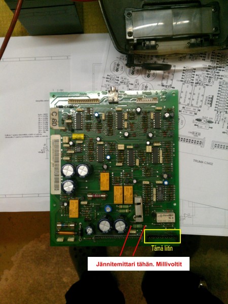

Puhdista kuvan liitin kunnolla, keltainen kehys, siinä kaikki anturit on. Punainen teksti ei liity tähän asiaan vaan kiertoilmapuhaltime n virran kulutukseen.
