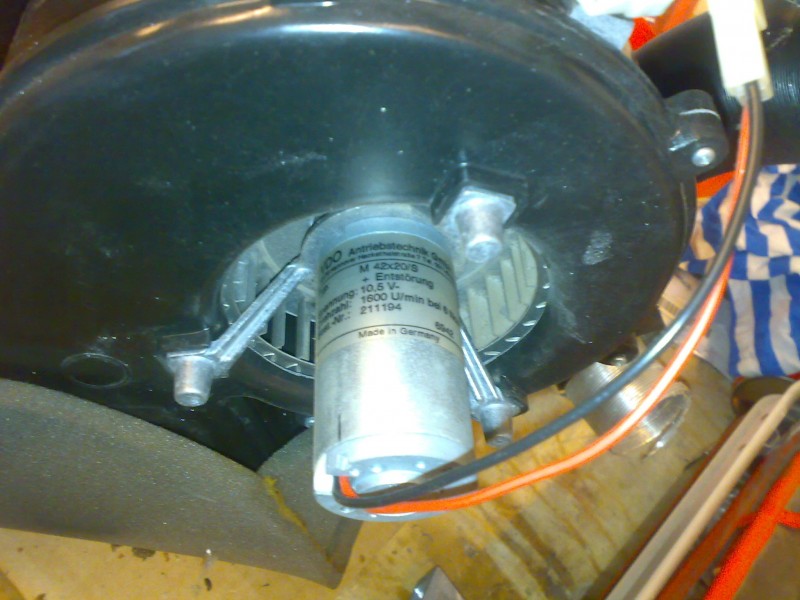

    Lisää tutkimuksia tehty. täähän lämmitin on mallia c6000.
    Onkohan väärä tuo kiertoilmapuhallin kun on mallia 34000-70500.
    https://karavaanari.org/index.php/topic,16938.0.html
    Entinen oli kanssa puna-musta johtoinen.
    Jaa kuva tuli kahdesti

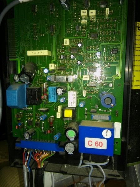

    Nyt on lämmitin käynyt caravan huollossa ja näyttää että piirikortissa on vikaa. Osaako kukaan korjata piirikorttia?
    Ehdotuksia otetaan vastaan. vai kannattaako suosiolla vaihtaa eri lämmitin? esim uuden combi 6?

    Toi puhallinmoottori ei käy tuohon lämmittimeen ja sen alkuperäisiä ei saa. Lähetä moottori ja piirikortti minulle niin teen muutoksen, että se punamusta johtoinen moottori käy.
    Sitä varten lämmitin ei käynnisty. Oletko kokeillut vedenlämmitysasenno ssa?
    Kaasuventtiilin ohjauksessa saattaa olla vikaa jos käynnistettäessä paukahtelee.
    Entinen moottori oli kuvan mukainen.

    Ei toiminut veden lämmitysasennossaka an. Siltä se nyt vaikuttaa että tuo moottori voisi olla väärä.
    En huomannut että tää malli c-6000 vaan oletin että ois c6002 jossa tarvii ja katsoa oikeat johtojen värit.
