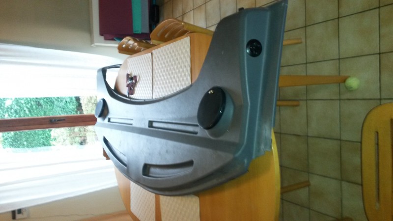

Eli rupesin soittimen GPS anteenia asentamaan ja joudui irroittamaan kojetaulun etu-osan pois jotta saan kaapelin piiloon.
Saman tien on tarkoitus pikkaisen päivittää tuohon osaan uutta pintaa.
Hyviä neuvoja jo sainkin alan asiantuntijalta, siitä kiitos hänelle.
Tarkoitus on leikata vanerista tuohon päälle tasainen pinta.
Vanerin päälle tulee 30 mm pehmeää akustiikka levyä ja pinnaksi joko nahkaa tai tekonahkaa.
Ideoita ?
Ideoita ?
Miksi vaneria? Ohuttakin? Kovalevyä on tullut käytettyä vastaavissa.. Kyllästetty pinta muovia vasten, jos kosteutta väliin joutuu. Vaneri saattaa kieroutua..

Mikä on noiden alapuolella näkyvien lokeroiden merkitys - näyttäisi siltä ettei niihin ole pääsyä yläpuolelta??

Vaneri leikattu, vielä reunojen hionta, mutta se saa odottaa että vesisade lakkaa. Viidestä viilusta kolme on toisin päin kuin kaksi eli ei kieroudu. Vaneri kahden koiran takia, toinen reipas 20 kg eli kova levy halkeaa.
Tuo on kasattu kahdesta eri kappaleesta ja lokerot on kait vain jäykisteet ja ilmakanavat tuulilasille.
Tuon pintamateriaalin etsintä on kait kovin homma. Sitä tekonahkaa jota ehdotettiin, en ole löytänyt oikean värisenä.
Tosin en ole saanut sen valmistajaakaan selville. Jos sen saisi selville niin ehkä tehtaalta löytyisi enemmän värivaihto-ehtoja.

Eli alushuopa on kiinnitetty nurjalta puolen niiteillä, rakennus sellaisilla.
Laitanko k-nahkan samalla tyylillä ?

    ^ Niin minä tekisin. Olisin varovainen ettei niitit
    mene kokonaan k-nahan läpi, eli ei paineta kovaa.

    Ei mennet, ovat pikkaisen normi niittiä leveämpi.
    Ja koko systeemi tulee tuohon ruuveilla kiinni, iso kantaisia torex ruuveja.
    Mutta sitten loput pitää noihin esiin jääviin ilmeisesti liimata ?
    Siis nuo harmaat alueet.
    Nuo kaks sisäkaarretta on jääny löysäksi.
    Ota niistä kohdin niitit irti ja leikka alapuolelta keinonahkaan useita viiltoja
    niin taipuu siihen paremmin.

    Samaa katsoi kun sovitin paikoilleen, mutta niitit ...kele loppui. Eli aamulla rautakauppaan hakemaan niitä.

    Soviteltu on. Vielä pitäisi vai pitäisikö tuo kapea suikale liimata alkuperäiseen muovi osaan kiinni. Ja sitten viritellä vielä kerran nuo kaarteet.
    Tuon alakaistaleen saa nätisti kun painaa käsin kiinni.
