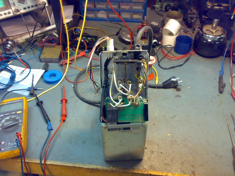

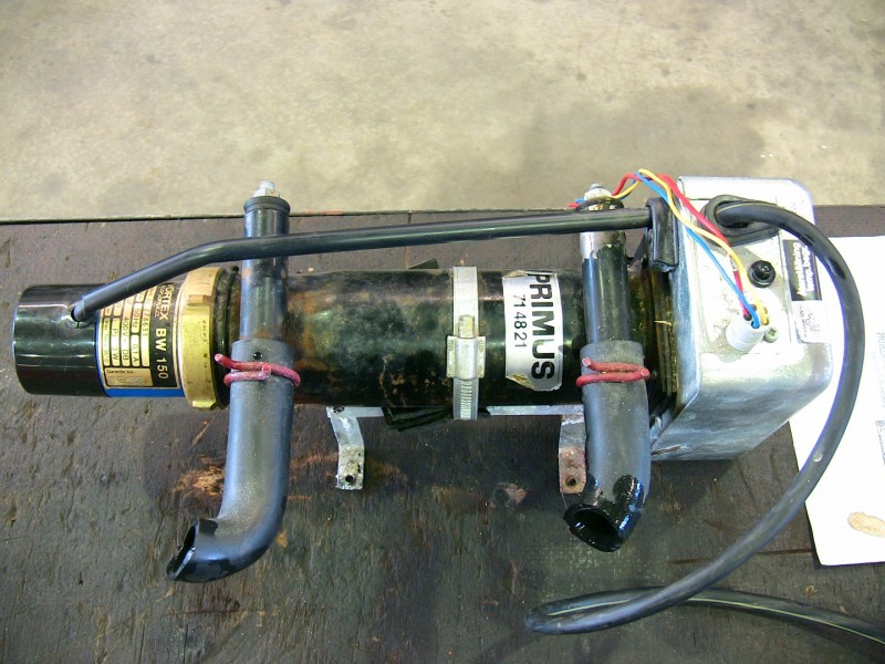

Onko tämä kyseinen rele missä päin ja voiko sen vaihtaa?
Patruunan kotelossa on piirilevy jossa releet on. Sinulla ilmeisesti kuvan mukainen Primus patruuna?
  • Viimeksi paikalla:23.02.2022 kello on 21:41
Vs: `88 solifer 5502i "huippu entisöinti"
« Vastaus #121 : 22.01.2017 kello on 16:17 »
Juu. Juuri tuommonen
« Vastaus #122 : 22.01.2017 kello on 18:03 »
Ei ollut iso vika. Oli aika hyväksi hapettunut piirlevyn tausta ja ilmeisesti hapettuman kautta kytki pumpun ja vastuksen päälle. Puhdistin sen hapettumasta sivelin vähän vaseliinia päälle. Nyt toimii niinkuin kuuluukin  Thumb
