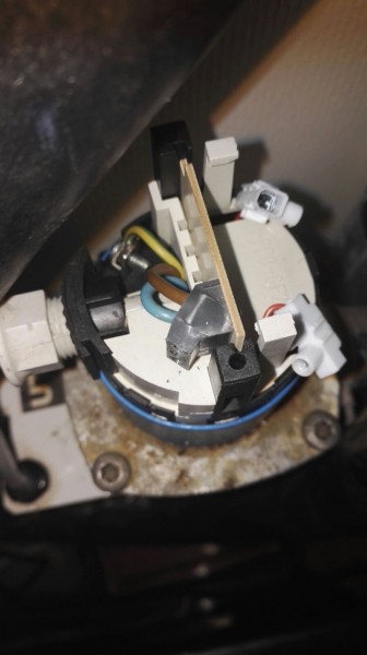

Mittasitko uuden konkan, tai ootko mitannut alkuperäisen, voihan huonolla tuurilla olla uuskin jo valmiiksi rikkinäinen

Ei se uusi konkka ole viallinen. Mittasitko käämit?

Tuota bw152sta täytyy viissiin purkaa jonkunmatkaa , jotta pystyy mittaamaan?

Mistä sen konkan kapasitanssin tietää jos ei sitä mittaa, varmasti on harvinaista että molemmat on paskana, mutta ei oo varma
Ei tarvitse, käämit on siinä ruuviliitinrimassa. Mittaat (ke/vi) ja (ke) välin ja sitten (ke/vi) ja (vi) välin, näyttää noin 800 ohmia niin käämit on ehjät. Kuvan kytkennässä pitää irroittaa (si) johto. Sähköjohto pois rasiasta mittauksen ajaksi.

Toissa iltanen viina vei näön, katson huomenna uudestaan.
Alenevan volttilukeman perusteella olettasin uuden sekä vanhan konkan olevan ehyitä.
Ei ole (ke)eikä (vi) tässä. Mutta sininen johto ja konkka irrallaan, (ke/vi) väli konkalle tuleviin 10-20 ohmia.
Onko käämi poikki?
Toisaalta tästähän saa mitä lukemia sattuu. Uusinta mittauksella toiseen konkalle tulevasta n.300 ja toisesta n.150ohmia. Välillä tinailin sinisen paikkaa piiriläpyskään, kun oli liitinruuvi ijäksi kiinni juuttunu ja hajos.
Ei taida kalua tästä tulla.

Silloin kun mittasit niin oliko ohjauspaneelista sähkölämmitys päällä. Ota piirilevy pois ja mittaa vastukset liuskista. Vastasin kiireissäni aiemmin väärään kuvaan.

En tiiä, särinkö jo muutaki kun ei enää edes jurise. Pumpun liittimiin ei tule virtaa, patruuna lämpeää edelleen..eihän tossa eri sulake pysty oleen vai ohjaako joku termostaatti virran antoa ja se sippas?. Patruunan rasiakannen alle kurkkasin ja ylikuumasuojanappi tippu hukkaan, ei kai se mihinkään vaikuta?
Liuskoista sain kahesta kohtaa yli 800 lukeman, ainakin välillä. Vähä epävarman olonen systeemi tuo piirilevy liuskoihin..
Viikolla sais lainaan paremman mittarin, mutta mittaaja valitettavasti sama.

Sitä patruunan pumppua ohjaa se kolmas rele jos piirilevyssä on kolme relettä. http://www.alde.co.uk/downloads/alde_2772_instruct.pdf

Niimpä se vaikuttas kun paremmalla mittarilla mittas, että käämi ompi poikki.
Mutta ei hätiä kun 12v pumppu toimii ja riittää hyvin kesäkäytössä.
Tietysti kiinnostaa, onko joku tietty edullinen letkupumppu malli olemassa, minkä vois vaikka varalle laittaa...?

Ostin kuiteskin uuden vortexin patruunan päähän(100€). Taas lämpenee ja on hiljainen ja nesteetki tuli samalla vaihdettua.
