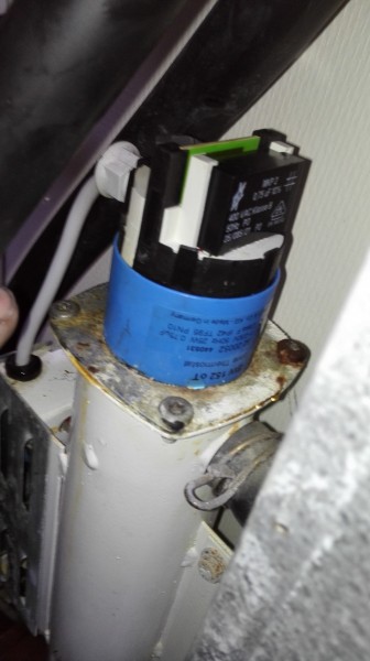

Laitteiston toimintaperiaate aloittelijalle outo...Siis sähköpatruunan päässähän on ilmeisesti kiertovesipumppu, joka jurisee mutta vesi ei kierrä ja vaunu ei lämpeä, eli oiskohan jumissa ja yrittää pyöriä?. Onko tuolle omatoimisesti mitää tehtävissä? päältä katsoen se vaikuttas olevan irrotettavissa näljällä ruuvilla patruunan päästä. Pitääkö järjestelmä tyhjentää ensin ja mikä tuolla on todennäköisin syy toimimattomuuteen? Ja vaatisiko uuden osan tilalle? Vaunu kesäkäytössä, eli 12V pumpullakin pärjää, mutta mukavahan se olisi, että kaikki toimisi ja hiljaisempikin 220 oli vielä toimiessaan..
Vaunu on kabe vuodelta 96.
Toinen kysymys noista letkuliitoksista, että pientä hikoilua niissä. Auttasko jos laittaisi puristimen vierelle tavallisen ruuviklemmarin? Vai mitä noille yleensä paras hoito on?

Siitä patruunasta kondensaattori rikki. Vaihdettavissa eikä montaa euroa maksa.

Saatko pumpusta kuvaa niin näkis, että mikä pumppu on patruunan päähän laitettu. Onko vari sininen vai ruskea?

Tämmönen näkymä pumpun päässä. Konkka on sininen.

Jos pumppu on alden tyyppia BW150 on näkymä samanlainen kuin tuossa yllä olevassa Primus-pumpussa, mutta jos tyyppi on BW152 niin näkymä on erinlainen ja vaatii hieman enemmän askartelua.

Joo, ei ollut tietoa kumman numeron pumppu on, alden patruuna kuitenkin kuvassa.

Eli mallihan juurikin tuo sininen BW152. Tuo musta osako olis vaihto kunnossa?

Toi mun kuva oli just siitä toisesta mallista. Kyllä musta osa on konkka.

Tuossa vielä likikuva konkasta. Minkälaista askartelua vaatii, että saa irti? En kyllä yhtäkkiä hahmottanu, ettei särkis ylimäärästä..
Mistä tuommonen kannattaa tilata vai onko niitä joka sähköliikkeen hyllyssä?
Vs: Alde2923/ kiertovesipumppu 220V
« Vastaus #10 : 16.10.2016 kello on 19:33 »
Voit tehdä vaihdon siten, että otat konkasta kiinni ja vedät hiljaa pois siten, että johdot tulee näkyviin, katkaiset johdot aivan konkan juuresta ja juotat uuden konkan johdot vanhoihin kiinni ja kutistesukka päälle. Voit myös nostaa koko harmaan muoviosan ylös kynsien kohdalta kampeamalla, mutta ehkä toi juottamonen on kuitenkin helpoin. Koska uusi konkka on kapeampi niin jatkoskohdan voi sovittaa konkan päätyihin.

Onko toi pumppu sininen kun minä näin sen ruskeana. Totta, toi on Alden pumppu kun kuppi on kiinni kahdella ruuvilla, Primuksen pumpussa yhdellä ruuvilla. Kyllä se on ruskea, mutta katsoin huolimattomasti ja erehdyin tyypistä.

Vaikuttaa tekstin perusteella ihan simppeliltä. En tohtinut suinpäin vetää tarpeeksi pitkälle..
Sanoisko joku vielä mistä sopivan konkan saa?, kun ei ole tullut aiemmin elektroniikka osien kanssa puuhailtua eikä osteltua.

Eipä kummentunut uudella konkalla.
