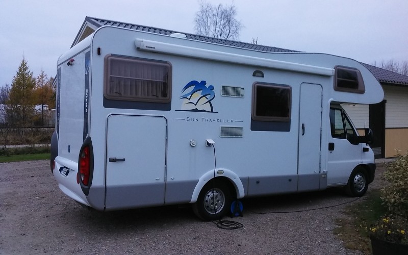

Tuossapa se.
Pari päivää meni auton pesussa. Vielä pitäis vahata ja katto käyttää ammattilaisella pesussa, vaikka senkin pesin, mutta ei lähde perusharjalla tikapuilta vuosien "mustat nypyt" kun en uskalla mennä katolle konttaamaan etten vaurioita sitä.
Ja ehkä ensi kerralla osaan tutkia ikkunat ja kasettiverhot kun on jonkin verran korjattavaa niissä. Osaako joku sanoa saako noita uusia kasettiverhoja tai muita nippeleitä ja mekanismeja tarvikkeena vai pitääkö alkuperäisiä kysellä? Näyttäisi kumminkin olevan seinässä kiinni eikä ikkunaan integroitu.
Konehuoneesta löytyi tarrakilpi jossa lukee AL-KO. Mikä tuo on? Alustaan liittyy mutta en ole saanut selville mikä tarkalleen ottaen. Otin siitä kuvan jos joku siitä jotain ymmärtää.
Muuten vaikuttaa hyvältä  Thumb

Takapään runko ei ole autotehtaalta vaan AL-KOlta. Parempi kuin autotehtaan tekele.
Raideväli taitaa olla isompi takana kuin edessä.
Millä tavalla parempi? Tarviiko jotain huoltoa?
Tarvitsee ja säännöllistä rasvausta. Useimmissa tekemättä kun fiatin omassa ei ole rasvanippoja taka-akselissa.
Eli jos on likikään kymmen vuotias heti rasvaus.
