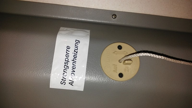

Alkovissa on tommonen naru, voittoa ei tullut kun siitä vetäisin. Mikä se on?
edit. Kappas, kuva kääntyy väärinpäin täällä....

Tuossa kuvassa on ilmaputkessa oleva auki kiinni venttiili, säädetään ilmanvirtausta.

    Alkovin lämmitys ?

    Joo
    Ilmavirran katkaisu tuossa putkessa

    Auf on auki eli kun vedät sinnepäin narusta niin putki on auki ja pitäisi tulla lämmintä alkoviin.
    Zu on kiinni eli kun naru päästetään menemään alas niin putki sulkeutuu ja lämmön tulo alkoviin loppuu.
