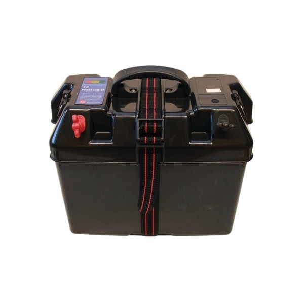

Tuli ostettua tuollainen elektroninen akkulaatikko.

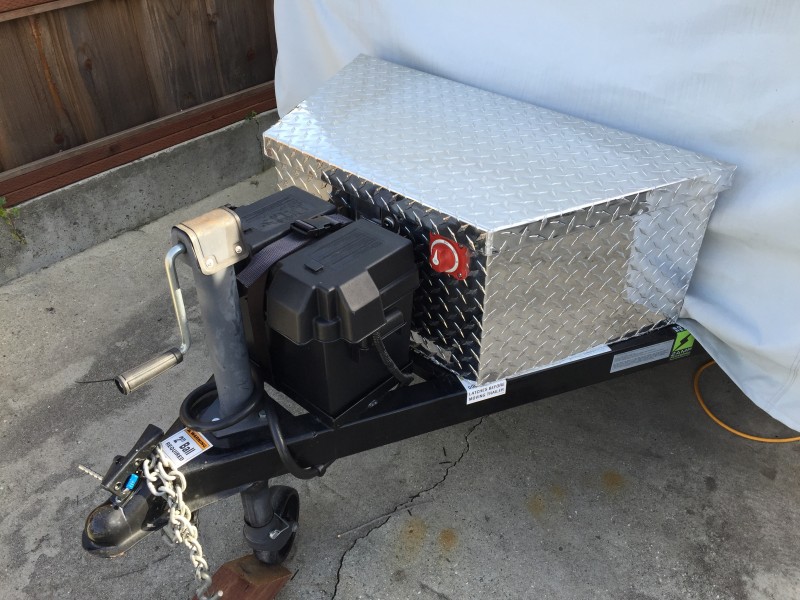

Tarkoitus on asentaa se Waven aisalle. Kuten kuvassa, mutta tuollaisen isomman laatikon sisälle.
Samaan laatikkoon on tarkoitus asentaa akkulaturi (Ctek/Exide tai Defa, 5-10A latausvirralla), jolla akun saisi ladattua.

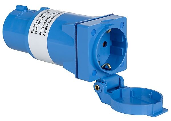

Leirintäaluella (Etenkin SFC) on kielletty tämän adapterin käyttö:

Tuossa "kelvollinen" adapteri.

Jos tuo kuvan adapteri "kelpaa" niin silläpä se on kaikkein helpointa tehdä.
Kiitoksia.
Vs: Akun lataus leirintäalueella
« Vastaus #5 : 25.09.2016 kello on 20:20 »
Tuohan on sama adapteri kuin ekassa kuvassakin vaan eri muodossa.
Molemmat yhtä kiellettyjä tai sallittuja.
Ostin ekan kuvan mukaisen adapterin Norjasta Clas Ohlsonilta kun en suomessa missään nähnyt.
Joskus käytän tuota kun on uksi sopiva 5m johto missä se riittää. Jos tartten pitempää niin siinä on sitten sopivat päät mutta ei viitsi levittää aina tuota pidempää jos ei tartte.
http://www.motonet.fi/fi/tuote/384055/Karavaanarisovitin-CEE-Schuko
Tuon adapterin avulla olen paistanut nisua kulkimen ulkopuolella liiterin uunilla.  :D

Siis ei tuollakaan. Vaan jos sulla on vaunun puoleinen pää ok. niin miksi et laittaisi kaapelisi shukon tilalle sinistä CEE-urosta ja sen kaveriksi oikea adapteri shuko rasiaa varten.
Tuossa ns. sallittu: http://www.vapaa-aika.com/epages/vapaa-aika.sf/fi_FI/?ObjectPath=/Shops/2015091804/Products/2142880

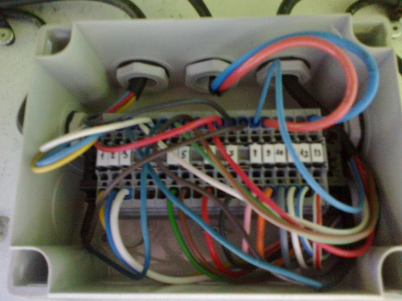

Tuollainen boksi löytyy pohjasta (Numero 9 jatkuva virta):
Onkos vaunussa takasumuvalo ?
Mikäli ei tuo siihen koukun kakkosnastaan +12v ja siitä vaunulle se jatkuva.
Releen kautta tietenkin ettei tyhjennä veturin akkua sillä sähköhuovalla.
