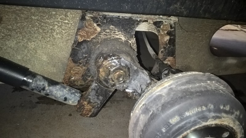

Mullakin Nivomatit mutta mielestäni perä painuu alas. Katsastuksessa kysyin että mistä tiedän että Nivot on rikki ja katsuri sanoi "Että kyllä meidän vehkeet näyttää jos ne on rikki ja nämä ovat kunnossa".
Mun Polar on vuosimallia 2004 ja niinkö siinä muka olisi aito teli?

Niin on, vilkaise vaunun alle  ;). Onkohan sulla tuo koukku nivoihin tehty. Ovat eri koukut tavallisessa ja Nivossa.

Mun mielestä ei näytä teliltä.

    Tuosta akselista pitäis mennä "tandem" tanko toiseen, eikö tosiaan ole kytketty toisiinsa? Onko edes paikkaa?  Jos joku jostainsyystä poistanut tuon tangon. Niin se tanko tosiaan voi olla sielä runkopalkkien sisäpuolellakin eli kurkkaa sinne.
    Se yhdystanko on runkopalkkien sisäpuolella.

    Jep, mutta mulla ei ole teli vaan kaksiakselinen, eiks ni?
    En nyt vielä ole kuvaa nähnyt sun akselien sisäpuolelta. Tietääkseni ei ole Polar(kaan) käyttänyt kaksiakselirakennet ta vaan teliä.
