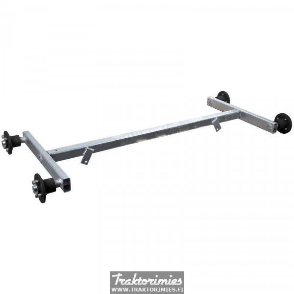

Rakenne on tämäntyylinen

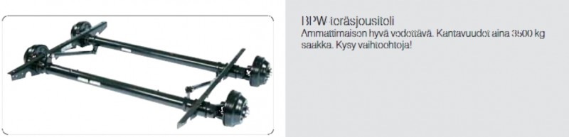

Varmaa on se, että kaksi akselinen on erillisjousitettu ja elävät omaa elämää. Ns alkuperäinen teli on akseloitu keskeltä runkoon ja telinpäissä on pyöränakseli. Kun telistä puhkeaa rengas myös matka katkeaa.
Tuo pohjoismainen vaunun teli on saatu aikaa tuolla välivarrella, jotkut taitavat kutsua sitä kynkkäakseli systeemiksi.

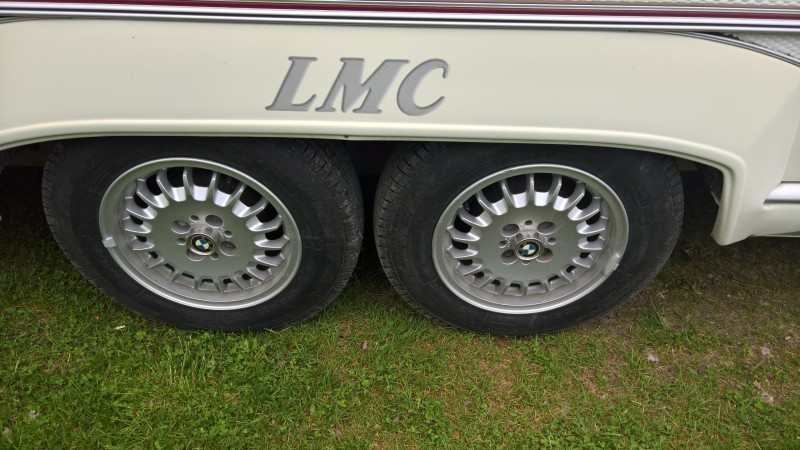

Mitä huomasin Hobbyn versus LMC kaksi akselisessa on aika suuri merkitys mihin kohtaa runkoa on nuo akselit kiinnitetty. Hobbyssä oli aivan järkyttävä aisapaino vaikka keulalla ei ollut mitään, LMC huomattavasti tasapainoisempi lastauksesta riippumatta.
