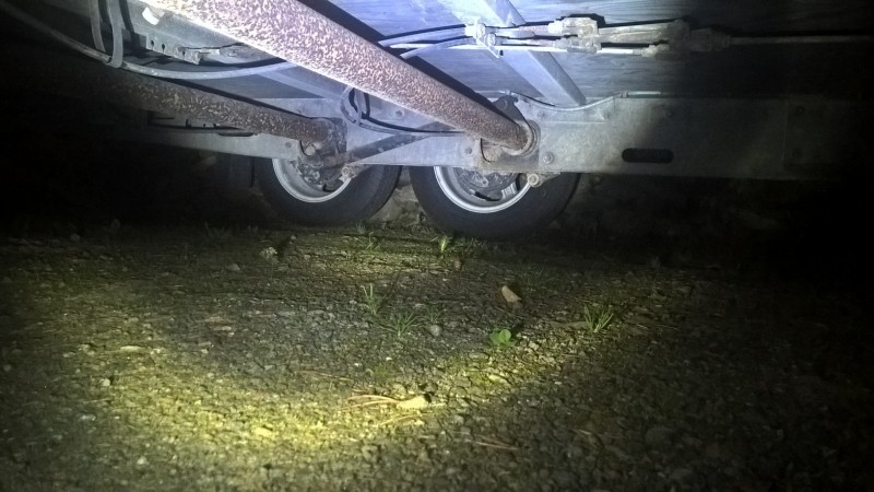

Jep, mutta mulla ei ole teli vaan kaksiakselinen, eiks ni?
Jos sulla on se yhdystanko akseleiden välissä, sulla on teli. Tarkempi nimitys olisi reaktiotankoteli.. ei se teli tarkoita yksinomaan keinuteliä.
Tuo reaktiotanko toimii vain pienen kantavuuden omaavilla perävaunuilla, koska se estää molempien akseleiden samanaikaisen isomman liikkeen samaan joustosuuntaan (sisään tai ulos), riippuen pituudesta.
2- eli tandem-akselinen sulla kuitenki on..

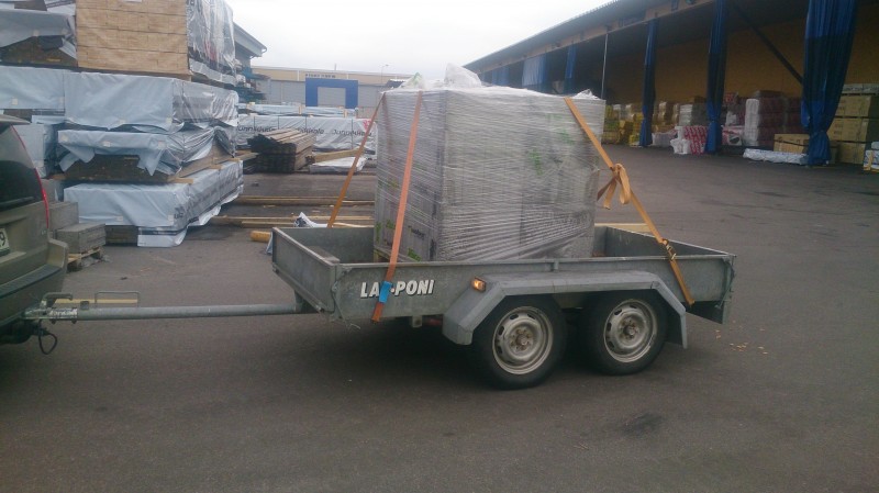

[provo  ;D ]
Tämä on neliakselinen ;)
