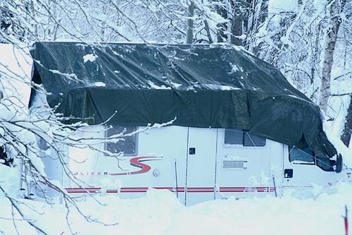

Kuva olisi kiva saada. Kunika paljon "romppeet" katolla kohottavat pressua? Kuinka tasainen se on?
Minulla tällainen harjakattoinen puutuki. Avoin edesta ja takaa.
