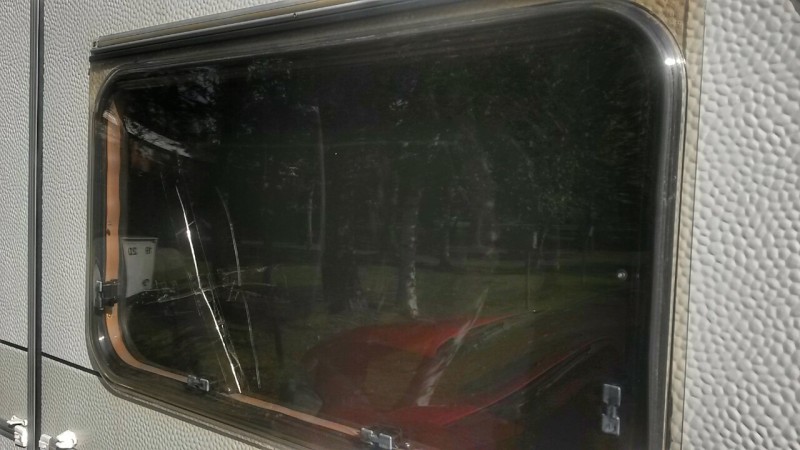

Tarttisin hiukan neuvoja mistä tuollaisen ulkomuovilasin saa ja millainen homma se on vaihtaa?
Sisempi lasi on ehjä ja uloimmat halkeamat on teipattu. Hatuttaa niin prkl!!!  >:(

Irrotat sisäpuolelta karmista ne tangot jotka pitää ikkunaa auki. Sitten nostat ikkunan auki ylös niin lasi "pleksi" irtoaa kiskosta.
Mun pitäs hommata sama ikkuna Polariin.
Ja sen jälkeen opettaa että ko. ikkunaa EI AVATA!.
edit: Kun tarkemmin katsoin, niin sullahan ei ollutkaan avattava ikkuna. Mutta kyllä toikin irtoaa helposti, ruuvit auki ja varmaan samanlailla pitää nostaa ylös että saa kiskosta irti.
Mikä ton rikkoi? Ei tohon ovessa paikallaan oleva avain taida ylettyä?

Joo kiitti neuvoista. Ei oo tosiaan nk.aukaistava ikkuna. Kaveri huiski liian terhakkaasti katuharjalla ja näytti jonkun liikkeen. Siinäsitä oli sitten liikettä  Thumbd Mä irroitan tuon reissun jälkeen.Nyt se on teipattu tiiviiksi. Harmittaa tuollaiset mutta niin harmitti kaveriakin.

Joissain ikkunamalleisa irtoaa sitten kun ei ole salpoja ja aukipitolaitteita esteenä siten että avataan 90 astetta ja liuutetaan yläurasta pois sinne suuntaan jossa tilaa.

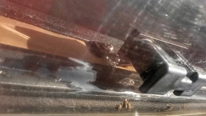

Luulen että noiden hakasten sisällä on ruuvit...

Voit etsiä samanlaista avattavaa, jätät vain salvat pois. Tossa näkyykin olevan salvan tilalla kulma, joka on ruuvilla kiinni karmissa. Kysy nimimerkiltä

Mun mielestä karmissa on pieni ero onko avattava vai noilla "koukuilla" kiinni. Mutta jos ostat avattavan niin koukut sopii samoihin reikiin kuin avattavan salvat 95% todennäköisyydellä.
