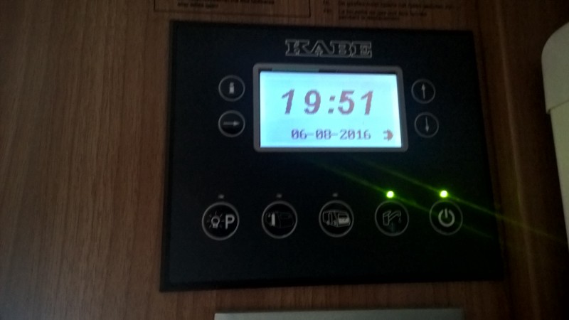

Paneelista kuva, en sen paremmin tiedä paneelin tyyppiä. Vaatiiko koko paneelin vaihtoa vai voiko korjata.
Minusta ei ole calira

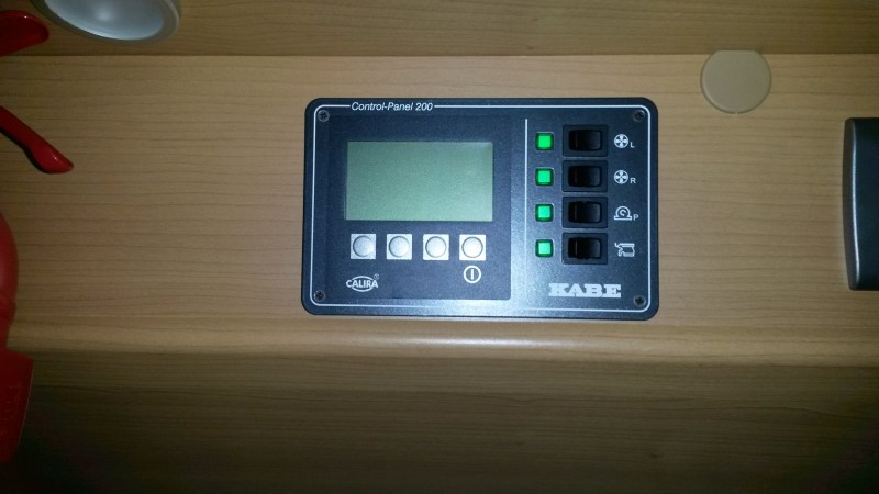

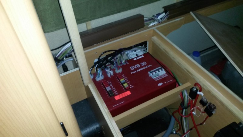

Ota nyt kuva niistä muistakin laitteista. ;)

Täytyy huomenna purkaa toi sohvaryhmä ja ottaa kuvat.
