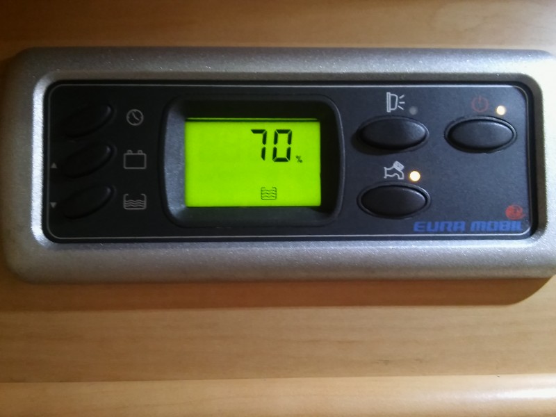

Euramobil 2006 matkailuautossa näytti niin raikasvesi kuin harmaavesi anturit että säiliöt täynnä, vaikka olikin tyhjiä. Uusin molemmat anturit. Jätesäiliön se nyt näyttää oikein, mutta tuoretankin näyttää edelleen olevan yleensä aina 100 % täynnä, joskus vaihtuu 70 %. Mistähän lähtis vikaa hakemaan?
Edit: niin anturit oli tässä sellaiset kaks piikkiset, mutta oletan että siinä ei ole vika koska uusi
