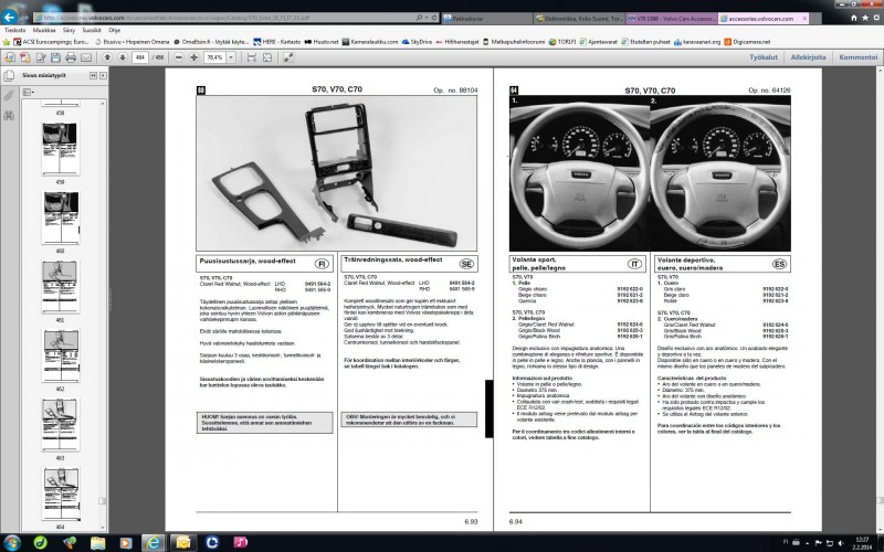

http://accessories.volvocars.com/AccessoriesWeb/Accessories.mvc/LegacyCatalog/X70_total_SE_FI_IT_ES.pdf  Thumb
Kuvassa näkyy paneli minkä nyppää irti, sitten polttimo paikoilleen
Eipä vaan näy irroitus/asennusohjetta:
"HUOM! Sarjan asennus on varsin työläs.
Suosittelemme, että annat sen ammattimiehen
tehtäväksi"
Kannattaa olla tarkkana, ettei kiinnikkeet katkea väärän järjestyksen vuoksi.

Kiitoksia linkistä, tuostahan se hyvin näkyy mitä pitää irrotella.:)

Nyt on polttimo vaihdettu, vinkkinä muille ei kannata yrittää ottaa noita paneeleita nyppimällä irti. Ovat ruuvattu altapäin, pitää purkaa keskikonsoli kokonaisena.
