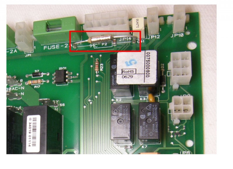

Mikrotemp rupeaa pätkimään ohjauspaneelin jännitettä ja samalla myös lämmitin piirilevyn.
« Viimeksi muokattu: 4.08.2016 kello on 19:47 »

Nyt olis varmaan hyvä ottaa kuva lämmittimestä. Mustan kotelon alla päädyssä on piirilevy pystyssä.

LÖYTYI !!! Olin vaan arka ja avasin vain päälyskannen,ja tottelevaisena poika en mennyt pitemmälle. Tämä viesti tuli sillä aikaa, varovasti kurkistin seuraavan kannen alle,ja sieltä se potilas löytyi.Huomenna käyn ostoksilla ja ostan mikrotemp sulakkeen. Jospa tämä alkaa lutviutumaan.KIITOS !

Ei se välttämättä ole se vika, mutta kun tuon eliminoit niin päästään eteenpäin. Mikrotemp on Alde 3010:n yleisin vika.
