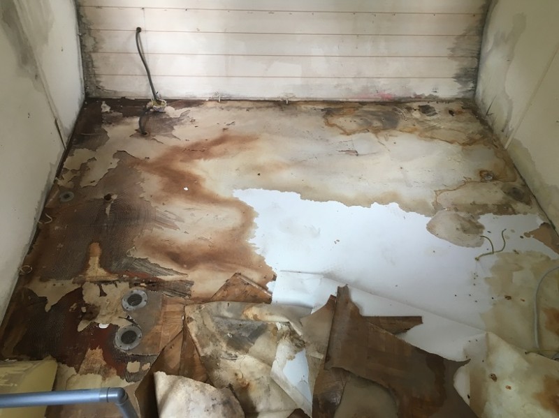

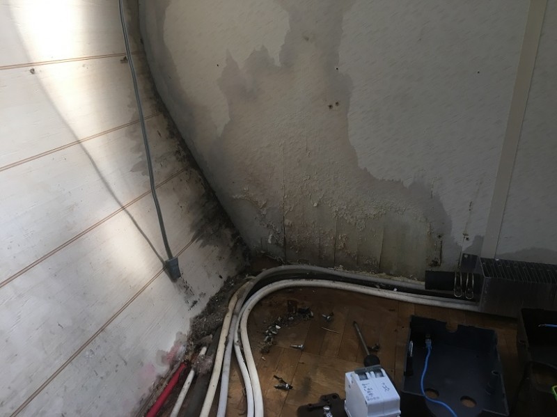

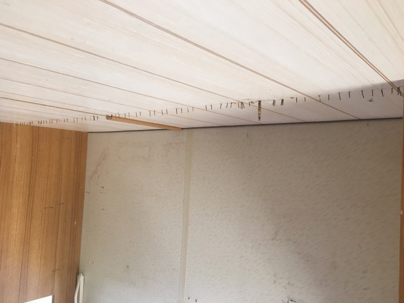

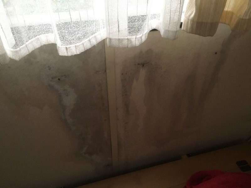

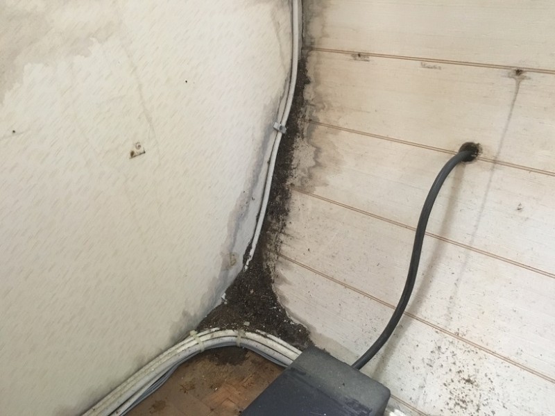

Purkuhommat edistyy hylly kerrallaan, mutta kiva purkaa vehjettä joka on kasattu aivan toisessa järjestyksessä.
Huomasin jo aikaisemmin, että muutamat ruuvit oli hieman vaikeampi availla kun takaseinä on edessä, mutta kaapistot vasta olikin kiva ottaa pois kun joku on laittanut ainakin riittävän määrän niittejä katon läpi ja lopuksi varmistanut vielä pysymisen yhdellä ruuvilla.
Onneksi tavara on sen verran kosteaa, että seinissä ja lattiassa olevat ruuvit tulee ihan nostamalla ylös :)

Siitä varmaan hyvä tulee, vaikka onkin "harvemmin kastuva" merkki  ;)

Oliko paljon murkkuja? Kuvista päätellen saattaa olla. ;)

Ilmeisesti tuolla ei oo viihtyny edes muurahaiset :) Hiiret ainakin on pysynyt pois kun vaunusta löyty vähintään 10 vuotta vaunussa viettänyt Elovena paketti täysin koskemattomana.
Katellaan jossain vaiheessa jos ne asukkaat olis vaikka muovimaton alla piilossa.
Saas nähdä mitä se appiukko sanoo kun näyttää parit kuvat sen "kuivasta" vaunusta.

    « Vastaus #6 : 13.07.2016 kello on 23:32 »
    Ei taida jäädä kun pintapellit vanhasta jos nekään (hapettuu pientä reikää mikäli vuosikaudet sama paikka märkänä sisältäpäin). Laittelehan paljon kuvi matkanvarrelta Thumb

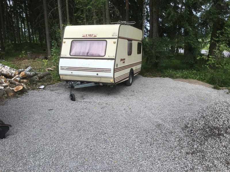

    Tuskinpa tässä on mitään järkeä, mutta kun tommonen nyt on raahattu pihaan niin pitäähän se laittaa kuntoon.

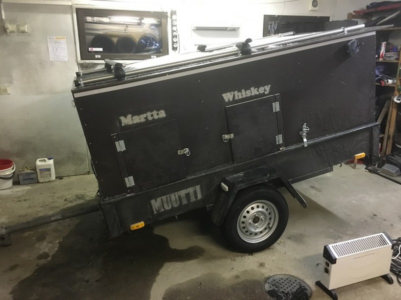

    Samanlainen projekti oli edellinen kärryprojekti, missä kunnostin vanhan Muulin ja tein siihen koirille kuljetuskopin päälle. Hintaahan sille tuli enemmän kuin mitä vastaavia olis saanut ostaa käytettynä, mutta saihan semmoisen kun sattui tulemaan ja ainakin tiedän että kaikki on nyt kunnossa. Sama tavoite tälläkin vaunulla
    Vaunun purku on ollut vähän holdissa kun piti tehdä parkkipaikka vaunulle.
    17tonnia sepeliä lapioituna kottikärryillä paikoilleen...
    Ens kesänä sitten muutama puu taas nurin, lisää soraa ja katos vaunulle, kärrylle ja polttopuille.
    Aika raskasta tää karavaanaritouhun aloitus :)

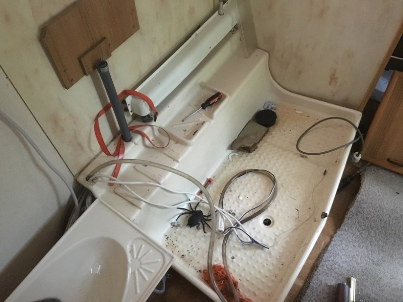

    Sen verran iltaisin jaksanut purkaa, että nyt on kaikki penkit ja hyllyt purettu takaa kuten myös kuivauskaappi ja vessan ympäriltä yhtä seinää vaille kaikki.
    Vielä olis keittiö ja etupenkit sit olis vaunu tyhjä sisältä.

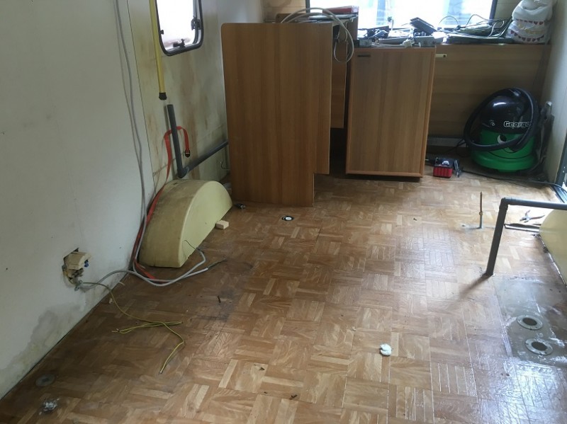

    Rojekti etenee taas, nyt on vaunun sisältä saatu irroitettua kaikki kalusteet.
    Ovesta ei vaan mahdu ulos jääkaappi eikä keittiön kaappi, mutta olkoon nyt sisällä ensin keulassa kun tekee perää ja sitten taas toiseen päätyyn.
    Odotukset kun on korkealla niin mikään ei yllätä, mutta tulee tuossa mietittyä pitäiskö investoida hengityssuojaimeen :)

    « Vastaus #11 : 23.07.2016 kello on 18:59 »
    Etuikkunaa käyttää pois niin eikö jääkaappi mahdu siitä ulos?

    « Vastaus #13 : 24.07.2016 kello on 00:53 »
    Ikkunasta ne meni matkaajassakin osa tavaroista, tosin asuntoauto, eli osa meni myös etuovesta kun penkin otti pois tieltä. Suosittelen purkamaan koko vaunun jos paljon uusittavaa ilmenee, tekee seinät ja muut kokonaisina elementteinä. Tulee paljon helpommin ja nopeammin valmista.

    « Vastaus #14 : 24.07.2016 kello on 21:48 »

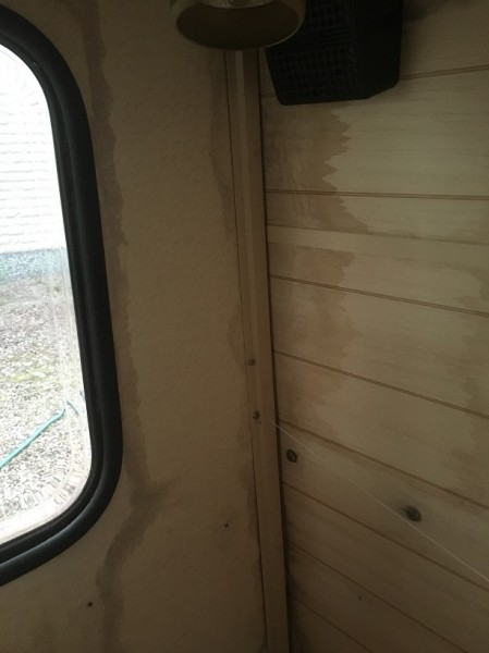

    Pitänee koittaa tunkea niitä ikkunasta pihalle, tai ottaa takaseinän kokonaan irti ja sitten ainakin mahtuu.
    Tänään on saatu purettua ja laitettua jopa uutta puuta vanhojen multakasojen tilalle.
    Seinälevyn repimisen jälkeen takaseinän runkopuut tuli multana alas ja seinä meinasi tippua, joten oli pakko mennä hakemaan vähän puuta...
