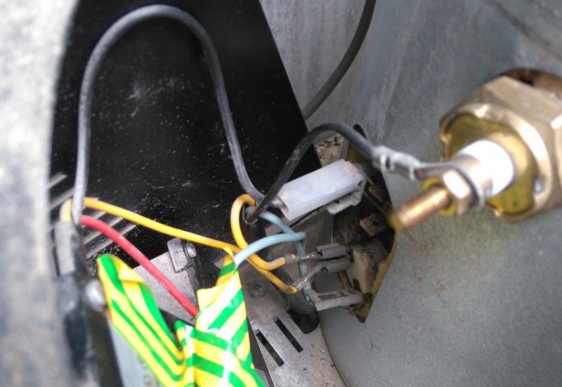

No ensin pitää ottaa se mustapoksi irti siitä pannun kyljestä, sitten punainen johto ja sininen
johto irti, sitten musta johto irti liittimistä. kannattaa merkata johdot että menee oikein
kiinni laittaessa. Pienellä ristipää ruuvarilla ne kaksi 3mm  ruuvia irti siinähän se sitten on.
Otat kännyllä vaikka kuvan, niin osaat laittaa samanlailla.

Tämä meidän termostaatin vaihto-operaatio ei sitten sujunutkaan kuten piti. Nyt kun vihdoin ja viimein istahdin tähän koneelle niin laitan pari kuvaa siitä, mikä oli alkutilanne kun operaatiota yritettiin. Mehän joskus teimme jonkun ohituksen johdoilla siihen termariin, se toimi kuin unelma eli katkaisi pannun kun tietty lämpötila oli saavutettu. Nyt viime kesänä se alkoi temppuilla ja tämä kesä pärjättiin ihan ok ilmankin.
Ostin uuden termostaatin joltain foorumin jäseneltä. Rahalla ei tässä ole merkitystä, koska oli niin halpa.  Mies koitti asentaa kaikki johdotkin entiselleen ja uuden termarin, ei pannu käynnistynyt ollenkaan. Kävi kuitenkin niin, että termostaatti oli liian paksu, se ei jotenkin mahtunut siihen vaan meni ryttyyn.
Mikähän nyt neuvoksi?

Uusi termostaatti ja puhdistat sen kupin mihin termostaatti laitetaan, se on tiukka, mutta menee. Vaunuhuoltoliikkees tä hankittu termostaatti menee helposti, mutta näissä muualta hankituissa on joissakin lämmittimissä hieman ahtautta. Muualta hankitut on halpoja ja vaunuhuoltoliikkees tä hankittu noi 35-45 €.

No mulla tossa  pannussa sama termari, hyvin istuu.
Jos haluat uuden termarin niin voin lähettää.
Kannattaa pyöräyttää vaikka ruuvarilla se kolo puhtaaksi,
siellä on maalia yms.

Nyt on uusi termostaatti paikoillaan ja lämmitys lähti päälle. Sitä vaan tässä ihmettelen kun ohjauspaneelin lämmönsäädintä kääntäessä ihan miinukselle, niin lämmitys ei katkea.  Vaunussa nyt lämmintä noin 16 astetta.

Hananappi jos on pohjassa niin ei katkea.

Kuvan mukaan hananappi ei olis päällä, kannattaa tarkistaa sieltä ohjauspaneelin takaa 2 ruuvia
auki, nastat 9ja10 että johdot on kiinni. samaten se tuntoelin että johdot kiinni. voi myös olla
se tuntoelin rikki, musta kiekko, taisi kafissa olla siinä tiskipöydän sivussa. Taitaa olla nimellä
huonetermostaatti.
