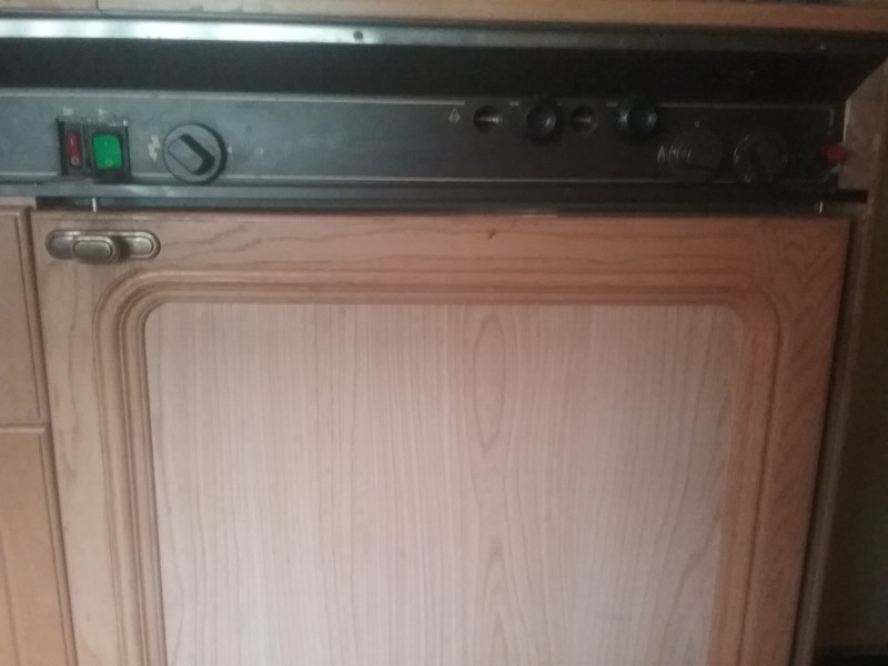

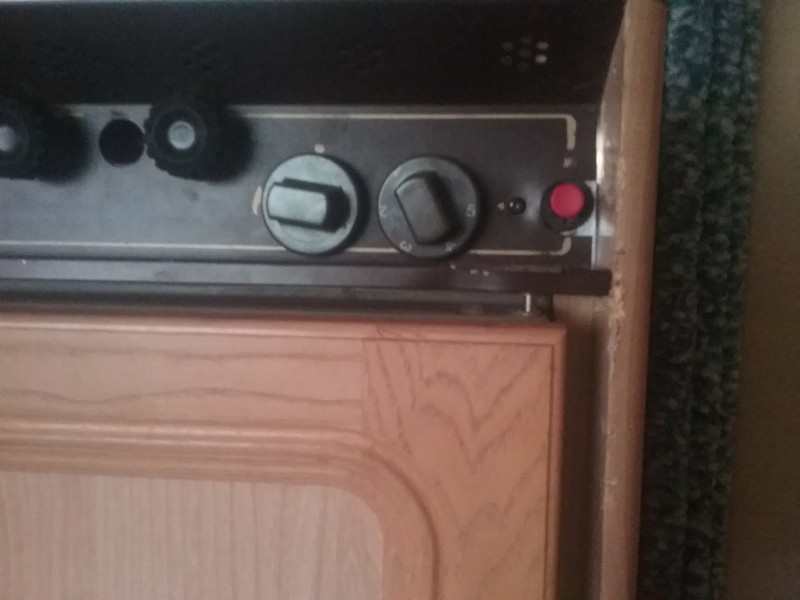

Tehonsäätö valittavissa 0-5. Tuleeko liekin kasvaa koko ajan tehoa lisättäessä? Omassa kaapissa liekki ei kasva 1 jälkeen. Palopää ja suutin putsattu. Jos liekin tulee kasvaa niin jossain vikaa? Kaapin lämpötila heittelee -10 ja +14 välillä.

Kuva ja malli olisi tietty helpottava asia tässäkin.
Tuo säätö voi hyvinkin ohjata ainoastaan termostaattia joka on on/off tyyppinen, eli liekki menee pienelle kun asetettu lämpö saavutettu ja jäädyttää isolla liekillä silloin kun on tarve ja niin pitkään kun on tarve

Ei liekin pituus kasva juurikaan säätönuppia kiertämällä. Kaasun kulutus vain lisääntyy, ja samalla jäähdytysteho kasvaa. Liekin on oltava kauttaaltaan sininen. Eikä kellertävää huntua saa esiintyä liekissä. Hiljaisissa olosuhteissa kuunnellessa on kuultavissa selvästi huoltoluukun (alaritilän) läpi liekin palamisen kohina. Jos kohina on vaimea ja huntua näkyy liekissä, on polttimo tai suutin tukossa.

Kaappi on Electrolux Siegen RM 300P.

Tuossa kaapissa lienee oma termari sekä kaasu, että sähköpuolelle. Heitteleekö molemmat?
Kun kaapilla on jo ikää, niin liekö jossain paha sakkauma, eli vielä kerran kohtalaista kovempaa ravistelua. Siis ravistelua joka suuntaan, ei pelkkää kääntelyä.

Molemmilla heittelee. Sakkautumia varmaan on kun välillä ollut käyttämättä. Täytyy ottaa irti vielä ja antaa kunnon kurinpalautus :laugh: Epäilen myös että kaasuhanassa tai termarissa jotain vikaa. Teukka lupasi antaa hanan ja termarin. Pitää hakea sitte ku Oulussa käyntiä.
