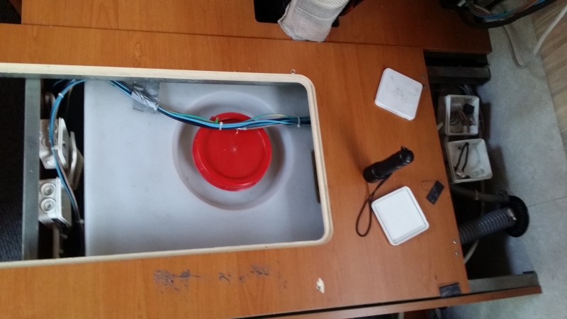

Tuo truman ohekirja on.nyt kopioitu itselle. Siitä ei vain selviä sähkökytkennät. Tänään sähkäri tutki hiukka autoa, kun olin purkanut kotelon.penkkien välistä.
Agrelta tulee syöttö vikavirralle/automaattisulakkeille.
Johdot tehty rumasti käytetty yksittäisiä kaapeli johtoja ja ne kuristesukalla päällystetty. Saman voi tehdä myös 2.5 mmj
johdolla. Johdot syötöt auton seinäpistokkeesta vain 1.5 mmj. Tuo punainen johto menee hupiakulle se on katkaistu ennen akkua. Valkoinen jakorasia siellä 12 v virta hupiakulle.
Muuten kytkennät oikein myös.noi verkko ja agregaatti kytkimet. Voisi olla yhdellä kytkimelläkin. ( vähemmän johtoa ). Kyllä nää selvisi ku sai kaverin.katsoo kytkentöjä. Saa nähdä koska ehditään laittaa uusiksi. Agrelta joku häiriö kun
