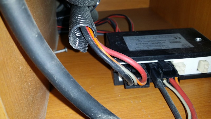

Sainhan  tänne kuvia.
Tuossa ekassa kuvassa taitaa olla jokin arsilicii:n boxi.
  • Viimeksi paikalla:14.10.2026 kello on 08:02

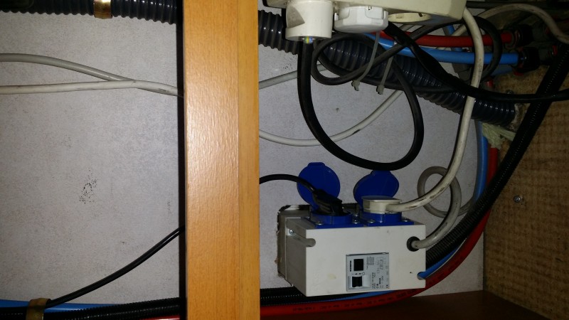

Juu joku mötikkä mihin tulee alapuolelta akulta johtoja.
Laitan lisää kuvia kännykällä. Tuo kuva jossa punaista vahvaa johtoa ja valkoinen rasia on toisen asunto-osan penkin alta.
Missä siniset rasian kannet ja jatkojohto on lavuaarin alta kaapista.

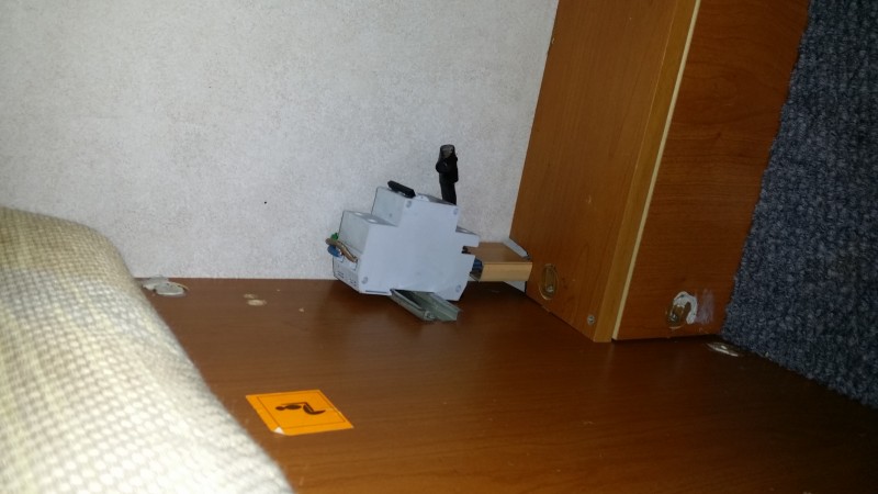

Kuskin penkin takana.
Pöydän alla jotku automaattisulakkeet .
Akkukotelo auton peräseinässä

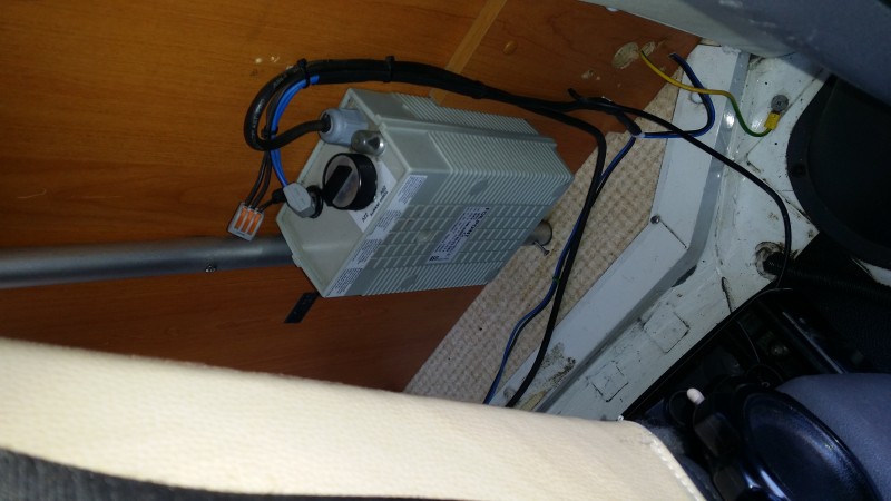

  • Viimeksi paikalla:eilen kello 21:50
Kuskin penkin takana saattaisi olla lattialämmityksen muuntaja. Onko siinä valinta 20-22-24V?

Tuo jatkojohtoviritelmä ja sulakkeiden asennus näyttää kyllä siltä ettei olisi ollut luvat omaava asentaja tekemässä  ;D
