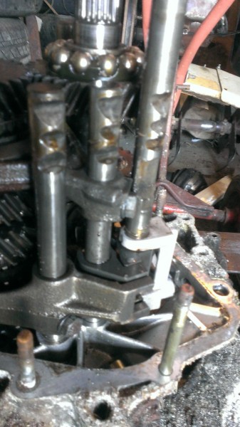

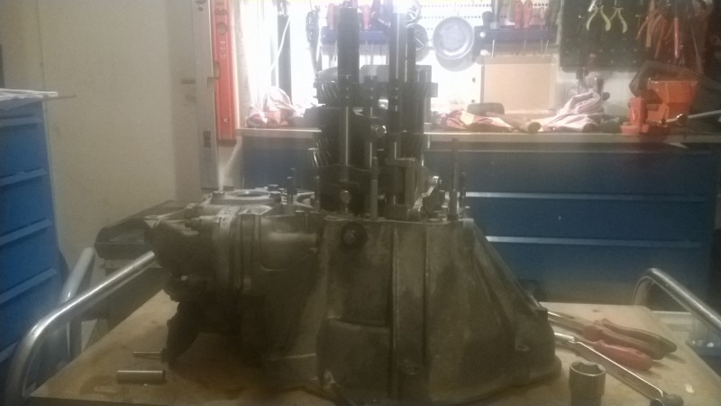

Vaihdelaatikon niputus menossa ,laakerit synkat vaihdettu . Kysymys kuuluu  ykkös ja kakkos vaihteen siirto koura kiinnittyy työntötankoon, joka kierrelukitaan pulttila on varustettu erikois jousi ricalla.Jostakin syystä toiset työntö tankkot kiinitys kourat olevat pultit on varustettu perinteisellä laatta rikalla.
Tuli lähemmin mieleen onko epähuomiossa mahdollisesti tullut purkaessa  kadotettua kyseiset jousi rikat.
 Mites  Mjerica tai aippe, rölli  muistatteko  omasta loota remontista niputuksesta oiko noissa kaikissa erikois jousi pricat, voihan noi tietysti  kierrelukite ainella ankkuroida.Ja tietysti vedetään momettiin.

    Korjaamokirjan vaihdelaatikko-osan sivulla 23 oleva teksti viittaisi siihen, että jousiprikka olisi vain 1. - 2. vaihteen siirtäjässä, koska se mainitaan sen kokoamisohjeen jälkeen.  Tekstin voi kyllä lukea toisinkin.  Ja kun katsoo sinun videotasi akseleiden purusta, niin näyttää siltä, että noissa toisissa pulteissa on tavalliset prikat, jotka sinä laitat heti takaisin paikalleen.

    Avasin lootan ja kaikkien siirtäjien pidinruuvien alla oli jousi prikat.

     :) Miten arvasin joten kävi epäily mielessä, onneksi tuli laitettua varmistuksena kierrelukite ainetta pultteihin,  ennenkuin vedin pultit momenttiin. Mulla oli noissa muissa siirtäjien kiinike pulttejen alla normaalit levy pricat ja ainostaan 1-2  siirto kouran pidikkeessä olevassa pultissa oli levy sekä erikois jousiprikka.
    Joku on todennäköistä avannut lootan aikaisemmin jättänyt osan erikoisjousi ricat pois.Tosi paljon kiitos avusta aippe. Thumb
