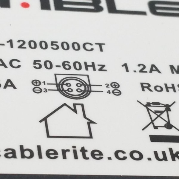

Sain nyt telkkariini virtalähteen. Pistoke on nykyaikainen, nelinapainen. Kaksi niistä varmaankin on miinus ja plus. Mitä ne kaksi muuta on. Joudun laittamaan pyöreän pistokkeen, jätänko kaksi ylimäärästä kytkemättä.  ::)

Osiko tälläinen.
Vs: Telkkarin ääni ei aina kuulu
« Vastaus #6 : 4.10.2016 kello on 22:29 »
Osiko tälläinen.
Semmonen juuri. Elikkä miinukset yhteen ja plussat yhteen. Ja pyöreään pistokkeeseen +:t keskelle ja -:set kuoreen.  Thumb

Nyt pelaa. Katkaisin johdon. Ulkovaipassa kiertää miinus ja sisäjohdossa plus. Kytkin uuteen liittimeen.  :D
