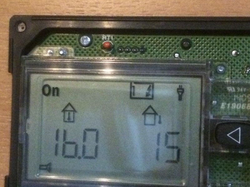

    No katoppa kuitehhii...Eikös se pikku pötikkö ole tuolla RT tekstin kohdalla.Nyt sain ulkoanturinkin asennettua.Kattoos aamulla onko 12 astetta vaiko tasaset 21 niinkuin tähän asti.

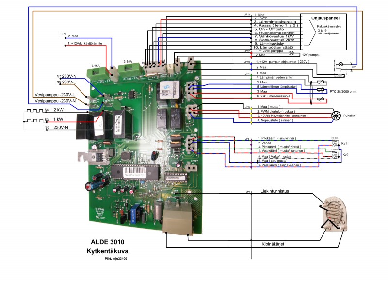

    Tuli mieleen (ei siis fingerprolaisittain  ;D) että kun vermeet kävi taipaleella niin vaikka otin kuvia kytkennöistä niin voisko olla kuitenkin väärin kytketty.
    Löytyisköhän joltain saman pannun kytkentäkuvaa noin niinkuin valokuvana.Mulla oli pari kuvaa jotka oli vajavaisia etten oo ihan varma menikö oikein piuhat pannun kannen alla.
    Jos vielä torstaina tarvetta kuville, soita niin lähetän kun pääsen vaunulle.
    Vaunu tiistaina Kajaanissa jos tarvetta kokeilla missä osassa vika.

    No Jones81 sille paneelille olis käyttöä että jos sen saisi lainaan yöksi niin näkis mitä tuo tekee.?Soitellaampas viikonloppuna niin sovitaan paremmin.

    Tässä yksi kuva.

    Tai Jones jos viittit ottaa kuvia poksi kytkennöistä niin voisin vertailla. Tuo Mjon kuva missä on poksin johdotus ei näytä tutulta.

    « Vastaus #27 : 4.05.2016 kello on 12:13 »
    Ei ole oikea kuva kun on 3000:sen kuva. Vaihdan sen oikeaan nyt.

    Nyt sitten sain Jonesin paneelin testiin ja laitettiin rohkeasti pyynniksi 12.0 celsiusta.
    Kohta käyn kattelemassa mitä tapahtuu.. :o
  • Vs: Alde 3010 kyssäri
    « Vastaus #29 : 10.05.2016 kello on 21:49 »
    Ja näytti siltä että lisämittarin mukaan huonelämpö on tasan 12.0 mutta Jonesin paneeli näytti sillä uudella ulkoisella anturilla 16 astetta kun muutin valikosta -5 ,enempäähän se ei korjaa.Tarkistin vielä että pumppu ei pyöri ja ei pyöriny.Eli taitaa viitata paneelivikaan.
    Seuraavaksi laitoin pyynnin 16,5 ja otin ulk.anturin pois niin heti osas näyttää oikeaa lämpötilaa lisämittarin kanssa.Ja pumppu alkoi hyrisemään pyynnön mukaan.
    Huomenna käyn katsomassa onko 16,5 vaiko se normaali 21... Thumbd
    Jos ja kun vika on paneelissa niin voikos noita korjata...??
