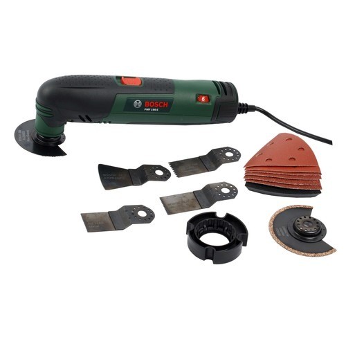

Näyttää sille puulle monitoimityökalua  ;)

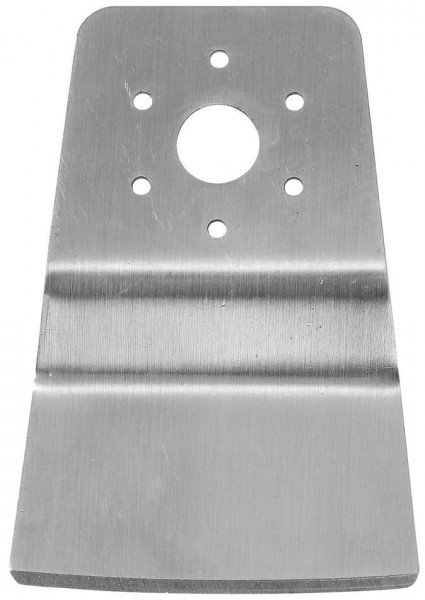

Laittaa kaavin terän puun ja pellin väliin ja sopivilla kierroksilla ajelee niin pitäs lähtä.
Sillä samalla päällä saa eristeen irti pellistä ilman että tulee peltiin jälkiä.
Laitetta on monta merkkiä itellä lidlin malli

Kai se on hankittava sellaisen sitten.
Onko se sitten oikeasti niin että se liima ei liukene kun on kerran kovettunut?

Se on kiilaamista, niin siinä heikompi antaa periksi. Tuollaisella monitoimikoneella sahataan, jolloin peltiin ei kohdistu juuri minkäänlaisia voimia. Hyvällä taltalla voisi ehkä yrittää sitä puuta myös naputella pois riman suuntaisesti. Vaikka ensi sahata poikittaisia viiltoja muutaman sentin välein.

Kiitoksia kaikille, seuraavaksi hommataan Feini (tai "vastaava").  Thumb
