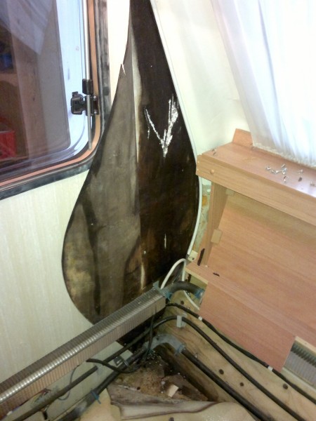

Hieman provosoiva otsikko mutta pakko avautua palstalla. Just hiljattain kävin katsomassa paria solifer 550 vaunua ja kummassakin sormi läpi etuikkunan vierestä. Toinen muuten vieläkin myytävänä,mutta toivottavasti nyt myyjä kertoo vauriot rehellisesti. Ostin sitten kolmannen eli 510l mallisen -91. Viimesen päälle siisti ja missään näkyvissä kohdissa ei pistänyt silmään ongelmia. Nyt sitten ymmärsin kurkata takaikkunan alle riittävän pitkälle ja koko karmeus veti hiljaiseksi. Täysin laho.
Maksoin korjattavasta vaunusta aivan liikaa ja nyt potuttaa. Pitää kerätä pian motivaatiota jotta lapset pääsee kesällä reissuun. Myyjä ei välttämättä asiasta tiennyt mutta kyllä mulla itellä tulis ainakin huono fiilis pitkäksi aikaa. Ja luultavasti ite palauttaisin edes pienen summan takas. Minun tapauksessa myyjä vain pahoitteli.
Pitää ottaa opiksi taas tästäkin ja niellä ylpeytensä.

Erittäin ikävä kuulla, että perheenne suuri hankinta osoittautui ns. Virheinvestoinniksi . Tuntuu erittäin pahalta puolestasi, varsinkin kun kuvittelee itsensä samaan tilanteeseen.
Toisaalta yhtään tuntematta perheenne budjettia, vetoauton suurinta sallittua vetomassaa, enkä todellakaan halua kääntää puukkoa haavassa. Pikaisella nettikaravaanin tutkimisella 90 luvun alun 5602 solikoita löytyy heti pari kappaletta, joihin on tehty kosteusmittaus ja myynti-ilmotus väittää kuiviksi ja hajuttomiksi. Itse jos sen ikäistä vaunua lähtisin ostamaan, vaatisin siihen kunnon kosteusmittauksen.
Toisaalta jos ainoa kosteusvika löytyy takaseinästä ja muuten vaunu on hyvä, en usko että se on ylitsepääsemätön ongelma. Ei muuta kuin eristeet uusiksi ja uudet butyylit nurkkiin ja kuivalla vaunulla reissuun!  8) Projektiosiossa on varmasti hyviä vinkkejä ja kuvia työhön liittyen.

    Ja oma kokemus kosteusmittauksesta: Tuossa vm 1990 soliferissa oli tehty Etelä-Suomessa laadukkaassa yrityksessä kosteusmittaus ja todettu kuivaksi. Totuus oli aivan toinen. Nimittäin se Soliferin paksu tapetti ei päästä kosteutta läpi ja vaikka kosteus on mitattu piikkikosteusmittar illa, se ei näytä kosteutta tapetista. Minulla käytännössä koko etupäässä juoksi vesi molemmissa kulmissa ja kosteusmittarit näyttivät nollaa, koska kosteus ei ollut mennyt tapetin läpi.

    Kyllä.  Thumb Omaani osataessani , mittailin pintamittarilla ja piikillä. Etuosan kosteus löytyi kuitenkin sormella tapettia painamalla. Onneksi ei olut iso alue mutta kuitenkin. Syyksi ilmaantui ruuvin puuttuminen ulkolistasta, jonka varassa etukopan kansi on.
    Mulla oli muuten syy hyvin samansuuntainen, joku ruuvi puuttui jostakin etukulmasta.

    Nyt on kiukulla avattu koko takaseinä ikkunan yläpuolelle saakka. Melko varmasti niissä täysin kuivissakin virtaa kondensiovesi ainakin tuolla takaikkunan sivuilla missä styroksia ei ole liimattu täysin ulkopeltiin. Siitä se sitten valuu ikkunan alapuoleiseen puuhun. Toisissa runkopuiden kosteus on vielä pientä tummumista ulkoseinän puolella ja mun tapauksessa kaikki oli jo mädäntyny. Mulla syitä on täytyny olla tietysti muitakin kun tuo pelkkä kondensio.
    Onkohan kaikilla muillakin muuten nuo ikkunoiden sivut tuommoset, eli eristeet ei ole liimattu ulkolevyyn? Siellä näytti kondensiovesi virtaavan vapaasti alaspäin.

    Ei se taida kuitenkaan olla sisäpuolelle auki, joten sitä kondensiovettä ei voi olla montaa teelusikallista vuodessa. Olisko tullut kuitenkin ulkopuolelta.

    Vähän hankala vastata tähän, mutta kyllä vanhoissa vaunuissa varsinkin isojen ikkunoiden alareuniin kertyy kosteutta, jos väkeä on mökki täynnä. Rakenteet noissa vaunuissa on vaan erinlaisia ja kestävyydet vaihtelee. Oleellisin asia kuitenkin on vanhan vaunun kohdalla se, missä se on talvella ollut. Katoksessa vai rinteen juurella.
    Kyllä se vaan vanhojen soliferien kohdalla tilanne alkaa olla sellainen, että parhaimman saat, joka on jo kosteuskorjattu.
