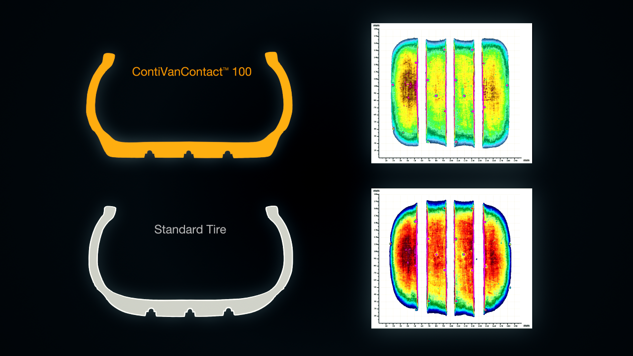

    Minun valintani oli pari vuotta sitten Conti VanContact100 kun hain jäykempää/kantavempaa rengasta alkoviauton kapeisiin etupyöriin, edelliset oli Hankook RA08. Näistä syistä;
    http://www.continental-tires.com/car/tires/van/summer-van/contivancontact100
    Renkaat tuli ajoon, eikä paikallaoloon (Camperit). Paineet laskin 4.5 bariin..
