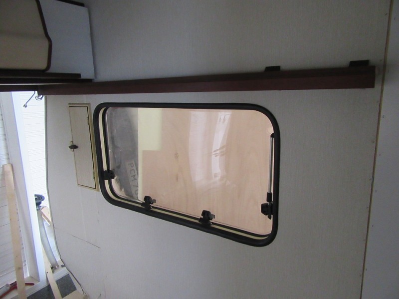

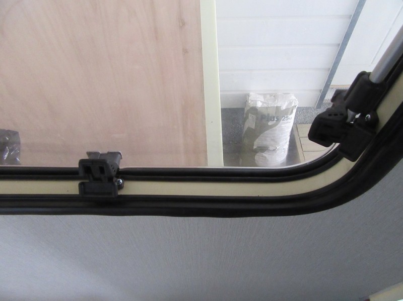

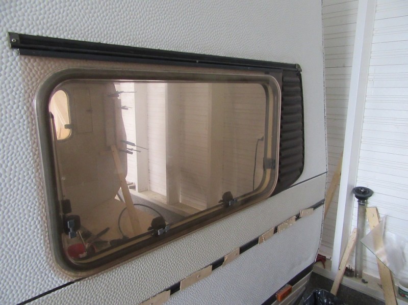

    Vanha ikkuna istutettu uusiin karmeihinsa :laugh:
    Tiivisteen uraan löytyi uusi alkuperäinen täyte/kiilanaha Teuvan Caravanpalvelulta kun vanha hajosi pieniksi paloiksi tiivistettä irrottaessa
    Ulkopuolella näyttää tältä purkuvaunusta ostin tuon ehjän muoviritilän tuuletusikkunan kohdalle ja muuten sitten perusmeininki eli uudet butyylit kiinnityslistan alle ja uudet ruuvit sekä lopuksi listan uraan uusi täytenauha
    Taustalla näkyy myös toisenuolen nurkan korjaus eli se on nyt kokonaan levytetty myös. Hieman erisävyä tuo levy mut eipä juurikaan haittaa näkyviin kun ei käytännössä jää tuosta kohdasta juuri mitään.
    Myös kattoluukku tuli caravanpalvelulta ostettua, 50x50 kirkkaalla lasilla josko tuota tulis vähän valoa tuonne muuten aika tummaan sisustaan.

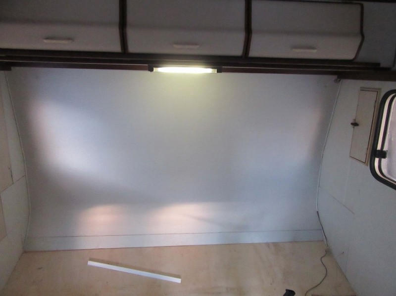

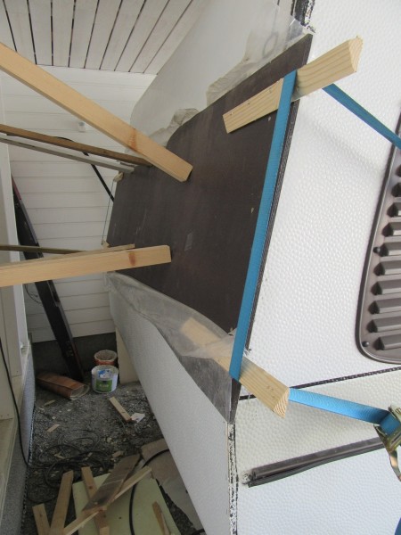

    Takaseinän raakiles paikoillaan ilman ikkunanreikää
    Suhteellisen hyvin istuu paikoilleen, tuo reunalista tms. kumi mistä saa kaapelinkin vietyä sisälle niin peittää levyn reunassa olevat hakaset hyvin suurelta osin. Toisellepuolelle hain caravanpalvelta pätkän tuota samaa nauhaa kun joku edellisistä korjaajista oli jättänyt sen kokonaan pois saumasta
    Levyjen saumat on pyritty tekemään niin että ne jää melkein kokonaan piiloon. Tuossakin kuvassa olevat kaikki ikkunan alapuolelle jäävät jää piiliin ja sitten ikkunan vieressä oleva toisellapuolen jää verhojen taakse. Eli ne huomaa vain itse ja tämän ketjun lukijat :laugh:

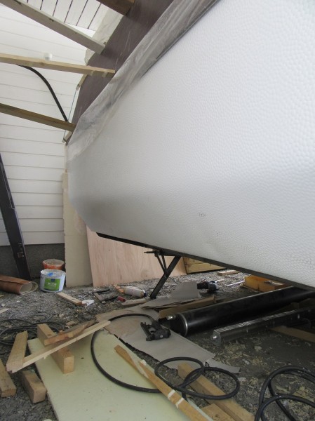

    Ulkopuolella tilanne on tämä eli foamit on liimattu ja välit uretaanilla tilkitty
    Jos sitä huomenna sais vaikkapa yhden osan tuota peltiä laitettua tuonne pintaan, tulee siis kahdesta osasta ja sauma jää takavalokotelon sisälle listan alle piiloon ja säältä suojaan. Näin se on siis alunperinkin.

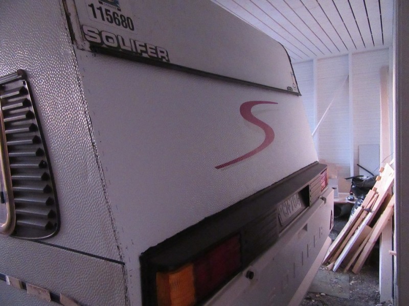

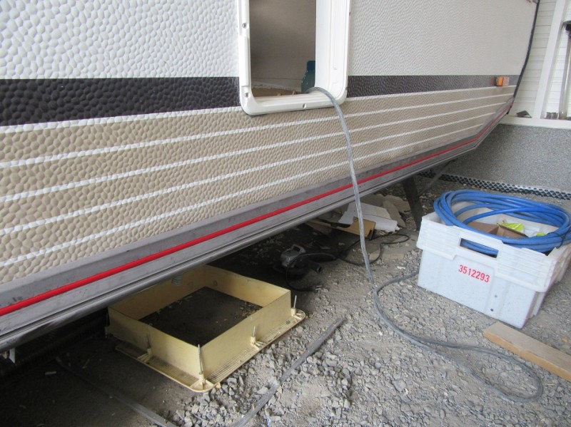

    Seinän alaosan pintapelli liimattuna jo. Tämä oli 2 laatuista peltiä Teuvan caravan-palvelulta. Pientä hankaumaa/naarmua paikoin mutta ei haittaa koska tämä osa jää takavalopanelin alle ja loput peittää tuo suksiboxi mikä tulee valopaneelista tuohon lattian nousun saumaan saakka.
    Tällähetkellä liimauksessa tuo ikkunanseudun pelti. Työnnetty kattopellin alle n. 2cm kuten oli alkuperäinenkin rakenne. Vastaavasti tulee muutaman sentin tuon alapellin päälle. Molemmat saumat jäävät listan alle sitten kun kaikki on valmista. Tässä käytin vielä muovia tuon filmivanerin ja pellin välissä ettei naarmuunnu liimauksen aikana.
    Saa työreissun ajan nyt kuivua tuossa ja perjantaina jos sitten ryhtyisi pikkuhiljaa laittelemaan valopaneelia ja listoja paikoilleen. Tilasin teroson butyyliä janacaravanilta kun ostin  sieltä vessan pesualtaan. Mutta sieltä tulikin sikasil butyyliä, tekeekö tuolla mitään onko kokemuksia?Terosonia käyttää ainakin caravanpalvelu joten luulisi se jollakin asteella olevan hyvää tavaraa koska kuitenkin työlle takuukin annetaan niin....

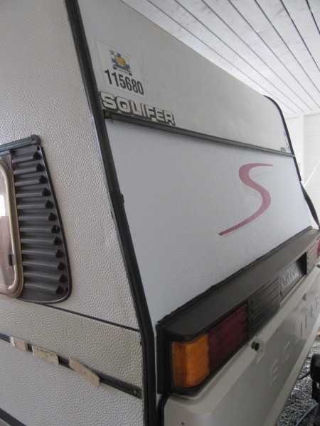

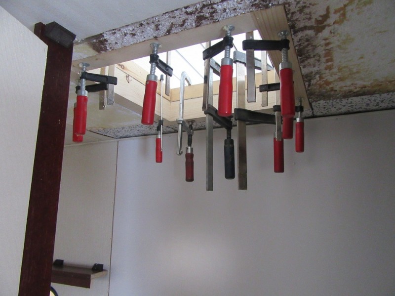

    Noin 20cm kaistale tuosta vessan seinän reunasta oli aavistuksen kostea styroxien osalta. Tosin ei juuri nimeksikään kun takaseinän alaosa painoi montakymmentä kiloa kun oli niin märkä. Kutienkin nyt tuo kaistale vaihdettu ja tein samalla kattoluukun reiän ympärille puukehyksen.
    Josko ensiviikolla sais siihen pintavanerin ja uuden kattoluukun paikoilleen niin alkais vessan työläimmät osuudet olla hoidettu.

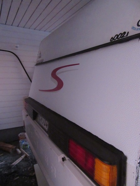

    Myös kulmalistat seinän ja katon saumaan laitettu, toi takapäähän kaivattua kontrastia nyt kun tuota ikkunaa ei enää ole. Tässä kuvassa vielä pätkä puuttuu alareunasta kun se oli kolhuilla (haen purkuvaunusta uuden)
    Myös seinän ja lattian rajan listat paikoillaan ja uusi täytenauha urassa. Täytyy sitten viimeisissä puunauksessa katsoa jos tuota harmautta saisi noista jollainlailla pois. Mutta se nyt ei ole oikein tärkeysjärjestykses sä suurin huolenaihe ;D
    Tuossa kuvassa näkyy myös vanha vessan kattoluukun sisäkehys, eli kuten kuva kertoo niin ehtoopuolella on kattoluukut
