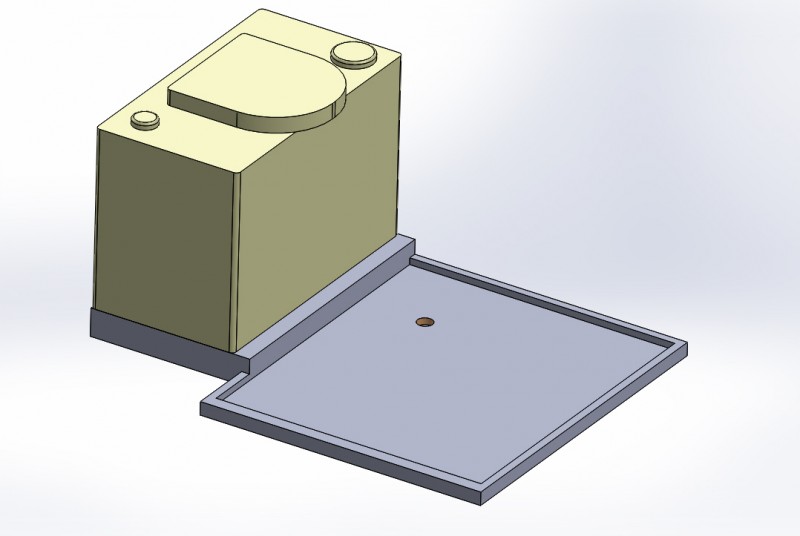

    Vessan kohdalla menee nyt työmaa, mietin tuota vessan seinää kun suihkua meille ei sinne tule käytetään leirintäalueita siihen tarkoitukseen. Voisiko tuon seinän pinnoituksen tehdä niin että 4mm koivuvaneri (tätä olis itellä varastossa) liimalla kiinni eristeisiin ja siihen valkoinen maali pohjalle ja sitten tapetoida(tapetti myös taloprojektista jäänyt) tuo vessan osuus? Vessa oli niin karsea kaikinpuolin että tyhjäsin sen kokonaan ja mitään vanhaa sinne ei viedä. Olen hankkinut sinne jo thetford c2 siistikuntoisen käytetyn kasetti pytyn, allastasoon tulee keittiökalusteliikk eestä hankittu pöytälevyn pätkä johon upotetaan joko ovaali muovi allas tai pyöreä/ovaali rst allas.
    Mikä olisi hyvä tapa tehdä tuo vessa kun suihku ei tule käyttöön? Tuo alkuperäinen pissan värinen kaukalo lattialla oli halki joten sen maalaminen ei tule kysymykseen. Lisäksi siihne pitäis uitenkin kasetille patentoida joku alusta. Ajattelin toimia näin: Pohjaksi koko vessan alalle vaikkapa vahvahko vaneri, vaneriin koroke kasetin kohtaan vaikkapa 2x2 puusta ja muuten vanerin ulkoreunoille vaikka sentin rimoitus ikäänkuin kaukaloksi. Tuohon sitten liimaisi sopivan palan muovimattoa siten että kääntää reunat ylös... Piirrän tuon vielä yhtäkkiä cad:llä niin on helpompi hahmottaa mitä haen, nämä selitykset kun on aina niin sekavia ;D

    Tässä vielä pikainen piirustus asiasta, elikkäs pohjalla kuvassa 15mm paksuinen levy jossa pytyn alla 48x48 tavarasta tehty koroke että pytty nousee lattianrajasta. Jätetty tarkoituksella hieman näkyviin pytyn etureunasta= muovimatto tuota reunaa pitkin ylös ja päälle pieni nätti valkoinen kulmalista. Muuten reunoja kiertää 18mm leveä ja 15mm vahva vanerisuikale jonka reunan päälle matto olis tarkoitus nostaa ja sitten listoittaa kulmalistalla ympäriinsä tai vaihtoehtoisesti piirtää ja leikkauttaa vaikkapa rosterista ruuvattavat listat ympäri lattian. Myös lattiakaivon reikä näkyy tässä kuvassa. Älkää takertuko yksityiskohtiin, wc pytty ei ole ihan 1:1 alkuperäisestä, piirretty vain hamottamaan tätä sekavaa kertomusta :D

    Vessa suunnitelmasi vaikuttaa pätevältä , mutta tuota paksua vaneria pohjalle en oikein ymmärrä, miksi pitää lisäpainoa tuoda , kun muuta lisäarvoa sillä ei käsittääkseni saa, jos vaunun pohjavaneri on ehjä....
    Tuo ei käy. Yllätyin itsekkin mutta tässä on tosiaan 80mm katto... mahtaa olla talvikäyttöön suunniteltu. Pohja ihan vain sentakia että olisi helppo valmistaa tuo kokonaisuus pöydällä ja kantaa viemäreineen paikoille. Eikä tuon tarvi olla kamalan paksua. Keveyden puolesta siihen voi puhkaista hiukan pyttyä pienemmän aukon pohjaan. Mutta mitään ei ole vielä päätetty että suunnitelmia ehtii vielä muokata

    Juu, onhan se lattia hässäkkä näppärä valmistaa pöydällä Thumb

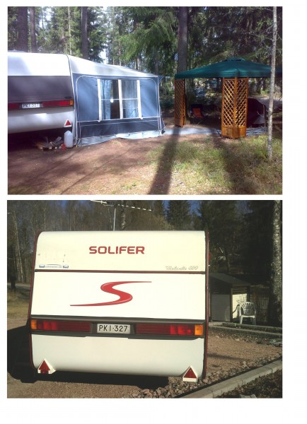

    Nyt on jäänyt tekeminen ja kuvien lisäys vähän vähemmälle kun on mennyt kulunut viikko täysin muihin hommiin. Sellainen ajatus on hiipinyt mieleen että löiskö takaikkunan umpeen ::) Takatilasta tulee täysin makuuhuoneeksi suunniteltu tila eli alas poikittain 160cm normaali sänky ja ylös jää se kaapista taiteltava alkuperäinen yläsänky. Takaseinää joudun hieman avaamaan niin siitä lähti ajatus että heittäiskö tuohon takaseinään uuden valkoisen kuulavasaroidun pellin pintaan ja siihen uudempien soliferien tapaan se iso s-kirjain teipattuna?  Sitten vain eristeet koko matkalle ja sisäpuoli levyttää umpeen samalla levyllä kun seinätkin ovat.

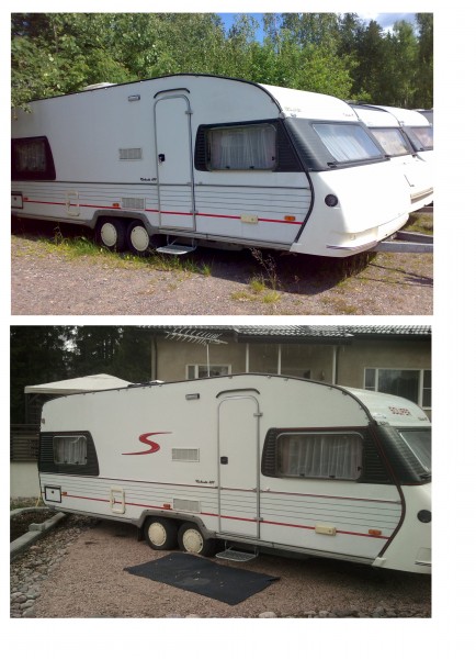

    Tähän tapaan, mutta sileä pelti. ;)

    « Vastaus #146 : 13.06.2016 kello on 13:06 »
    tutunoloinen perspelti.

    « Vastaus #147 : 13.06.2016 kello on 19:47 »
    Juuri noin kun kuvan alemman vaunun perä on. Teippikin minulla jo valmiiksi Thumb Voisko käyttää kuulavasaroitua? Sitä olis itellä vielä muistaakseni riittävä pala tuohon. Toki sileääkin varmaan caravan palvelulta sais tuollaisen valmiiksi pätkäistyn palan. Taidan lyödä umpeen ei hassummlta näytä. Varsinkin kun minulla on alkuperäinen suksiboxiki vielä paikoillaan.

    « Vastaus #148 : 13.06.2016 kello on 19:53 »
    Sama merkki kuulavasaroidussa kylkipellissä. Se aieman kuvan yläkuva oli ennen muutosta.
