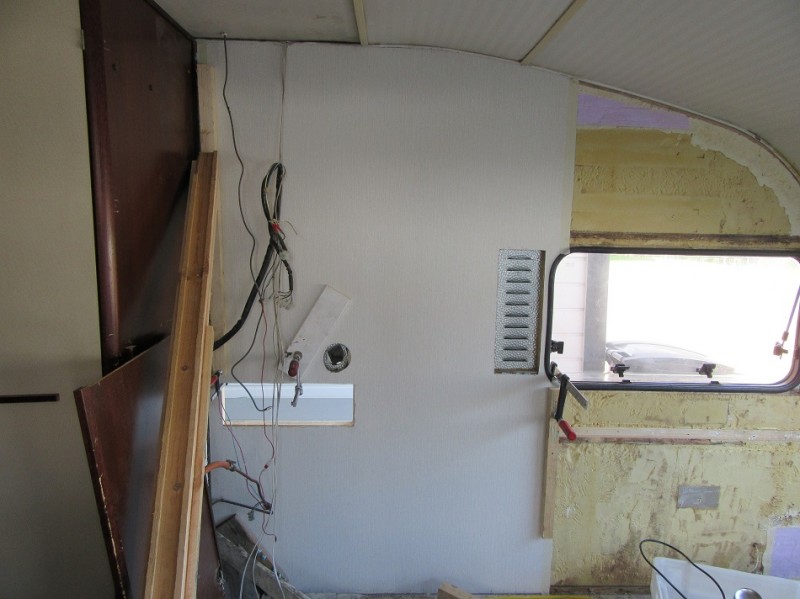

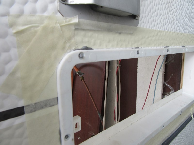

    Ajattelin että tuo toinen seinä olisi helpompi levyttää mutta oli siinäkin oma hankaluutensa. Pyöräkotelon tienoilla kun vaneria ei saa alareunasta muutakuin pelkällä liimalla kiinni niin vaatii molemminpuolista tukemista huolellisesti että tulee edes kohtuullinen lopputulos. Ikkunanympäryspuut mitattiin eilen ammattitason kosteusmittarilla ja ne oli ruutikuivat eli jäivät sinne vaikka vähän tummuneet ovatkin. Jääkaapin alla oli hieman kosteutta, nostin matonreunaa ylös ja pitää vähän kuivatella ja tehdä jatkotutkimuksia että joutuuko availla sieltä lattiaa. Aloitetaan nyt vaikka sitten siitä että eilen tuli vähän huonosti valmista koska täytyi vaihtaa täysin työmenetelmiä, hallitukselle väänsin siinä täytekakun
    Ei ehkä niin fiini mutta omin käsin tehty ;D :laugh:
    No sitten asiaan, eilen illalla sitten isoin yksittäinen pala liimaukseen
    Jossainvälissä tätä aamua tuli pistettyä huoltoluukun kehys paikoilleen kun saine ilen lisää butyyliä
    Sitten seinään lisää levyä
    Ritilä väliaikaisesti piakoilleen ettei mene rikki kun pyörii sisäpuolella työmaalla. Joutuu käyttämään vielä varmaan auki kun kaappia asentaa niin helpompi asemoida pakoputki koloonsa
