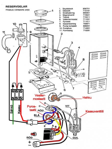

Ongelmana on nyt se, että kun kaasulla lämmittänyt niin kylmänä lähtenyt hyvin päälle, mutta jossain vaiheessa sammunut, eikä ole uudestaan tulille lähtenyt vaan työntää vain kaasua. Tänään ei enää lähtenyt edes jäähdyttyään syttymään, kaasua kyllä työntää. Mittasin hehkun ja jännite oli vain n. 1,3v. Eikös se pitäisi olla n. 2-3v? Akussa kyllä on jännite ja lämmittimellekkin asti tulee n. 13v. Liittimiä yritin vähän heilutella mutta ei vaikuttanut jännitteeseen. Kyseessä on neliskanttinen harmaa laatikko, mallia en nähnyt, pitäisi varmaan peilillä katsoa kyljestä. Vaunu muistaakseni vm 84. Kokeilin myös sähköpatruuna, mutta se ei vaikuta toimivan ollenkaan.
Mistä kannattaisi lähteä vikaa etsimään? Kaasulla ainakin haluaisin saada lämmityksen toimimaan.

pannu vissiin 2450.. mittasitko pannulle tulevan jännittieen silloin kun pannu yritti sytyttää eli kaasu tuhisi?
mikäli näin niin kannattas tarkistaa pannun pyröstaatin ja termostaatin piuhojen liitokset, eli sen suoja kannen alta kaikki liitokset

Kysymyksessä on jännitehäviö, joka syntyy johtoliitoksissa. Nyt sinun pitää mitata missä liitoksessä se häviö on. Aina mittaus siinä tilanteessa kun lämmitin käynnistetään. Et maininnut, että mikä lämmitin tyyppi on kysymyksessä, mutta veikkaan 2450:stä.

Laitoin käymään ja hehku näytti 2,7v. Laitoin kaasun menemään ja käynnistin lämmittimen. Kuuluisiko hehkun jännitteen tippua nollaan ku lämmitin on jo tulella? Jännite vain tippui pikku hiljaa alemmaksi ja nyt taas ei lämmitin lähde päälle, hehku 2,3

Hehkun jännite tippuu nollaan, noin 60mvolttia. Kun lämmitin ei lähde päälle niin oikosulje siinä tilanteessa pyrostaatin keltainen ja sininen johto keskenään vaikka pienellä ruuvimeisselillä tai mittaa jännite vesitermostaatin punaisesta/ sinisestä johdosta ja sama mittaus pyrostaatin johdoista, jossain on selvä ero jännitteessä tai vika on vaunun sisäpuolisissa liittimissä.

Oikosulkemalla ei tapahtunut mitään, vesitermostaatilla sin - pun melkein 0 pyrostaatilla reilu 11v

Olet mitannut väärin. Mittaa maata vasten samat pisteet, ei pisteiden väliä. Pyrostaatissa jotain vikaa, pitäisi tolla väärällä mittaustavalla olla nolla. Vesitermostaatin maapiste on hyvä mustalle mittajohdolle.

Vesitermostaatin pun. 12,2v sin. 12,2v
Pyrostaatin sin. 12,2 ja kelt. 2,09 ( sama kuin hehkulla )

Toi viimeinen mittaus on väärin. Pitää olla hyvin lähellä sama kuin sinisessä.

Joo yritettiin tehä relekytkentääkin tuohon mutta ei pelannut. Loppui into ja taito enää tehdä mitään tuolle.
