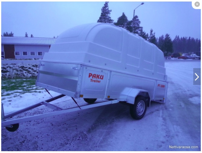

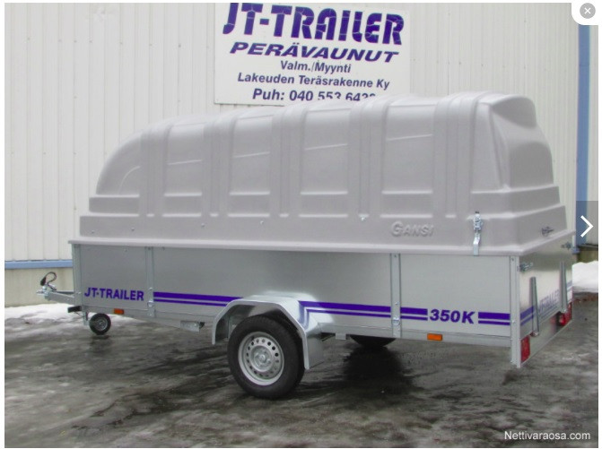

Olisi aika päivittää kärryt.
Kärry olisi  350 pitkä ja 50 levyisillä laidoilla.
Paku trailer 1790 € Jaxal kuomulla
https://www.nettivaraosa.com/kuljetuskalusto/1702928#yritys=pakutrailergroup
Tai Jt trailer 1690 € Gansi kuomulla
https://www.nettivaraosa.com/kuljetuskalusto/1710787
Onko joku perehtynyt, mitä eroa on nyt uudella Gansi kuomulla vs Jaxal kuomulla.
Tuo uusi Gansi kuomuhan on aikalailla kopio tuosta Jaxalin kuomusta.
Vai olisiko joku muu kärry samassa hintaluokassa ja samaa kokoa ?

Paku railerissa on yksinkertaiset laidat pienillä pokkauksilla, jt-ssä suorat kyljet sisällä ilmeisesti vanerointi.
Kummankaan kyljet ei tosin kestä mitään ilman vanerointia joka on jarruttomissa suoraan kantavuudesta pois.

Molemmissa etulevyssä pokkaus ja takalevyssä vanerointi. Kyljissä ei kummassakaan vanerointia, eikä etulaidassa.
Pakussa 2 kaasujousta, Jt:ssä yksi. Myös koukun kiinnityksessä eroja.

Tuo kuuspulttisuuden mainostus on vähän sellainen... Mainostus. 750 kilon kärryissä se ja sama onko 4 vai 40 pulttia.
Ainakin mainoskuvissa jt-n kyljet on sileät sisältä eli jotain kakskerros-systeemiä siinä ? Nuo vastaavat kärryt mitä olen käpistellyt ovat niin pierunohutta peltiä että ne on kaikki laidat solmussa alta aikayksikön jos kärryllä ajetaan muutakin kuin vaikkapa puun lehtiä.
Toista se on jollain Teuvan Metallin tekemällä Muulikärryllä  :)

Jt:ssä näkyy kippi pysyvän alhaalla vaikka kuomu auki, miten lie Pakussa ainakaan ei sellaista kuvaa ilmoituksessa. Minulla Muuli jaxalin kuomulla niin pitää olla painoa perällä että kippi pysyy alhaalla jos kuomu auki (mun kärrystä puuttuu kaasujouset kipistä). Yritäppä sitte ajaa esim kelkkaa, mopoa yms kyytiin jos yksin paikalla.
