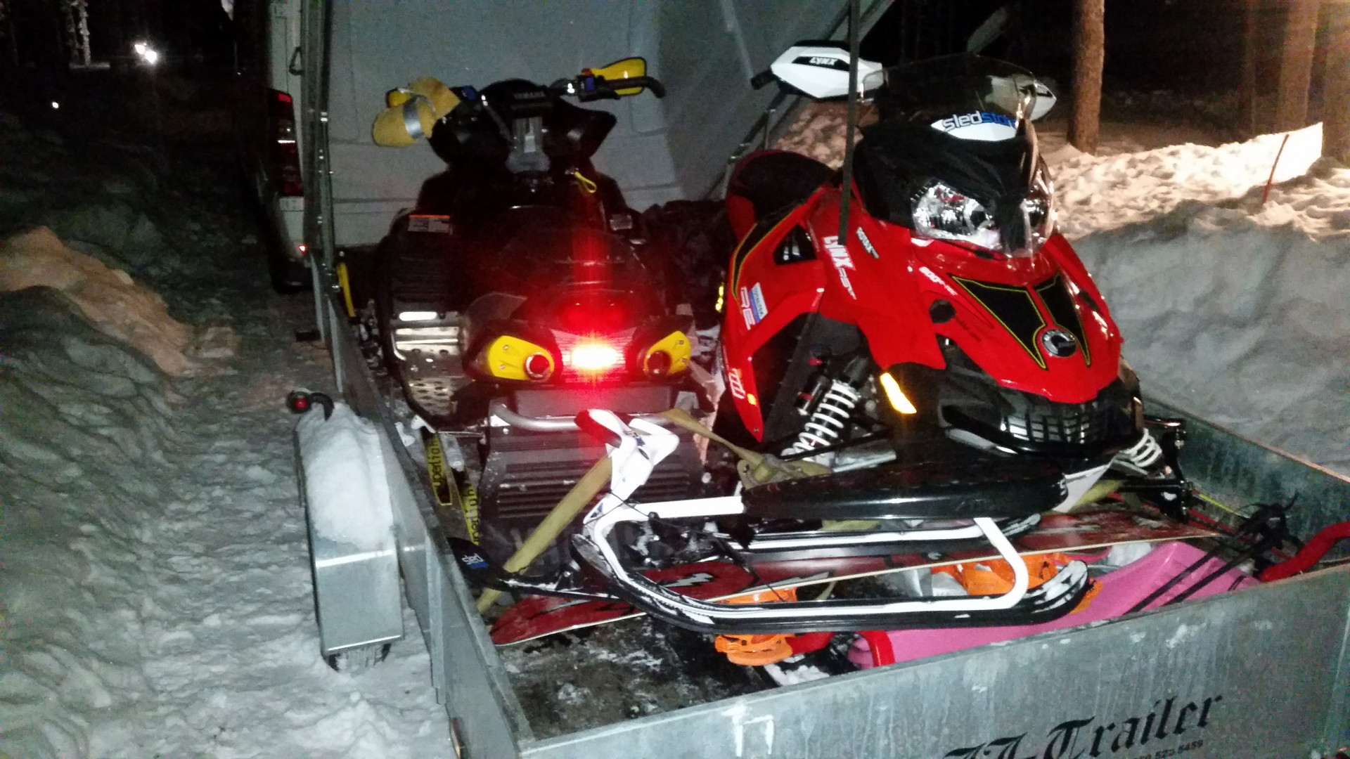

    Hyvin on kulkenut 4 talvea lapinreissut tuolla kärryllä. Jj trailer 3700xl ja jaxalin kuomu. Hitsaamalla tehty runko ja koukkupainoksi kun laittaa noin 70kg niin kantavuus riittää just kahdelle kelkalle. Tankki pitää vain ajaa tyhjäksi ennen lähtöä (niin hyvää bensaa täällä ei ole että sitä kannattaisi 700km kuskata mukanaan lappiin)

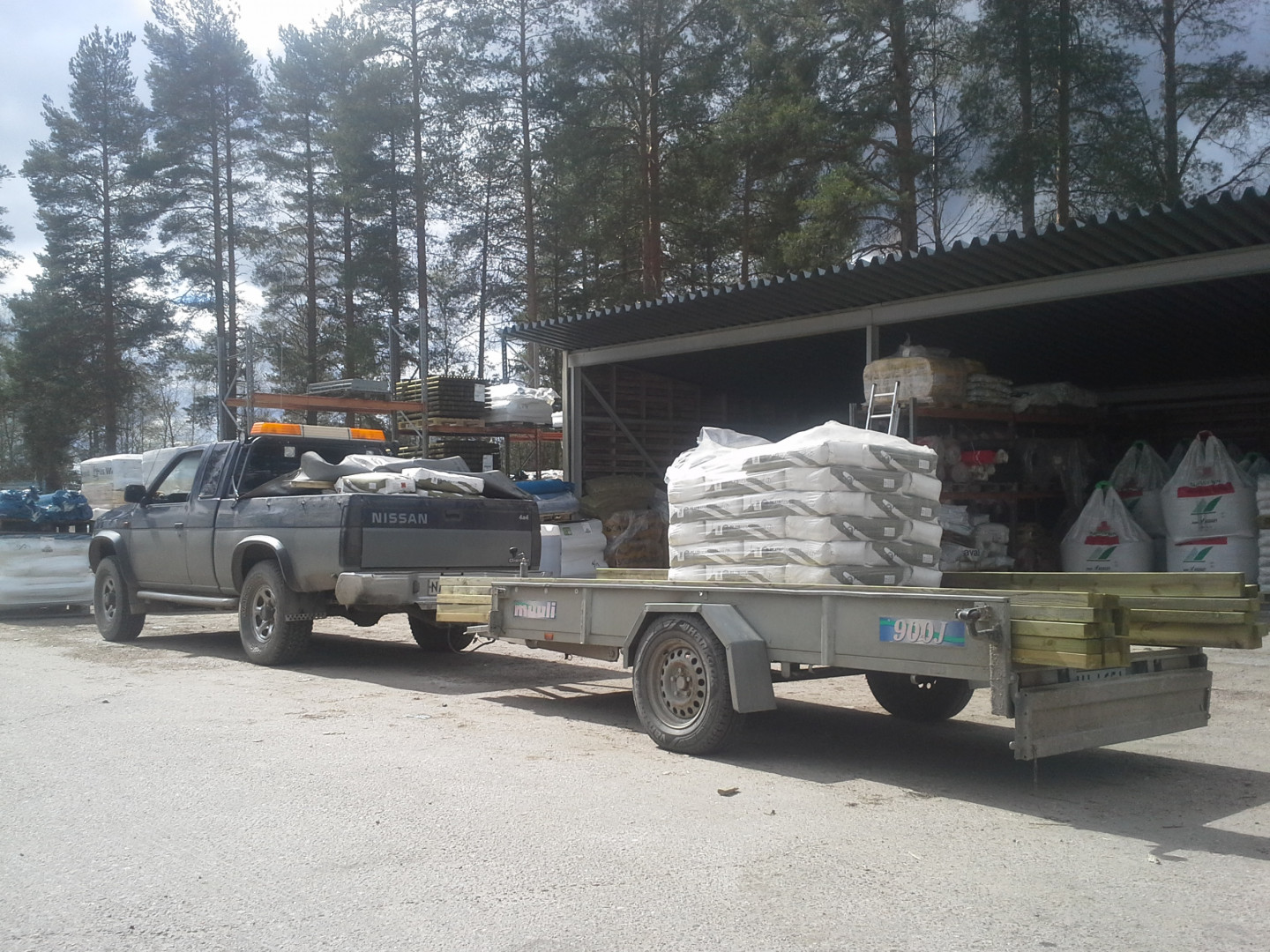

    Niinno, mulla on jarrukärry koska en tajua mitä tekee jollain 500kilon kärryllä  ::)
    Maksimi yksiakselisen jarrukärryn kuorma, 1250kg.. Tai no ehkä vähän yli ku nuo painekyllästetyt oli litimärkiä  :P
    Lavalla oli noin 500 kiloa samaa sementtiä, ei voi oikein sanoa että lavadasse olisi ollut kovin hyökkäilevää sorttia..

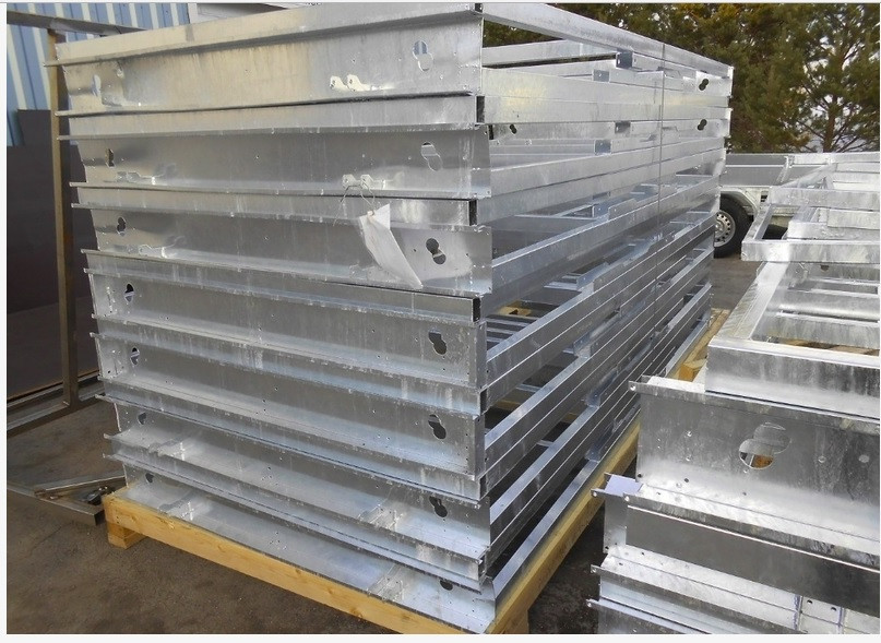

    Varmaankin nämä Teuva,Lapua,Seinäjoki,Kauhajoki akselilla olevat kärryjen kokoajien laidat ja runkorakenteet valmistetaan Ruukin kuumasinkitystä teräksestä.
    Ja sitten tällä alueella, joku tekee ne kärryjen rungot ja toimittaa näille kaikille samat runkoaihiot.
    Sitten tämä kokoajat kokoavat pulteilla ja vähän hienosäätävät omiaan.
    Kuka nuo rungot hitsaa, niin sitä en tiedä. Onko jollakin tietoa ?
    Meinaatko oikeasti että ei mene ylikuorman puolelle tuolla lastilla, paljonko kärryn omapaino kuomun kanssa?
    Minä unohtaisin kaikki sinkatusta pellistä pulttiviritelminä tehdyt kärryt.
    Mulla on pihassa kotifirmassa vuonna 1983 tehty kärry. Edelleen täysi työkalu.
    Kun runko ja laidat hitsataan kasaan ja käytetään pakettina kuumasinkkauksessa, tulee melkeen ikuinen kärry.
    Hinatessa saattaa myös veturin massat tulla yllättäen vastaan, jarruttomat kun on aika monessa jotain muuta kuin täydet 750kg :-\
    Vs: Kevytperävaunun hankinta
    « Vastaus #113 : 22.04.2018 kello on 20:50 »
    Joo, näinhän se joskus on, omalla kalustolla ei onneksi tuota ongelmaa.
  • Vs: Kevytperävaunun hankinta
    « Vastaus #114 : 22.04.2018 kello on 23:01 »
    Huoli pois 750kg jarrutonta ja 3 500kg jarrullista. 750kg ja aisapainoksi tulee se 75kg kun yamaha on etulaitaa vasten. 825kg- kärryn omapaino noin 320kg jää noin 500kg kantavuus. Tyhjillä tankeilla ei kyllä ylikuormaa ole. Kärryssä on c renkaat ja vahvemmat lehtijouset
