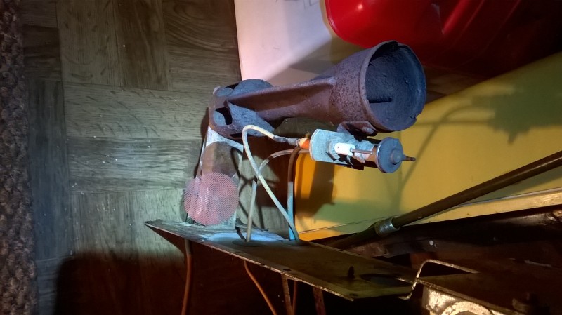

Pakko käyttää taas tietäjiä hyväksi kun ei räjäytyskuvia tuohon alden poltinpakettiin ole. Oheisessa kuvassa näkyy irrallaan metalliverkko ja hieman sitä pienempi muovilinssi. Molemmat oli poikittain tuolla putkessa joten en tiedä miten niiden kuuluis olla. Verkko viritetään tuohon putken yläsuulle ilmeisesti mutta mitä virkaa tuolla muovilevyllä on? Tai jotain elastista levyä se on, muovi olis jo varmaan sulanu. En näiltä palstoilta löytäny tätä infoa.

No ei ole ihme, ettei toimi. Osta uusi palopesä, ei ole kallis.

onko se tuo pyöreä muovilevy, jos on niin se tulee sen tarkistussilmän suojaksi, eli se joka on rungossa kolmella ruuvilla kiinni, vasta tuollaisen kans taistelin joten mieleen jäi.

No olinpa epähuomiossa tarkistussilmän puottanu sinne! Kiireellä ku tekee ni kaikenlaista sattuu. Eli tuo metalliverkko oli siis ainut ongelma. Se väpätti siellä irtonaisena. Koitan ehkä kuitenkin tuohon vielä uuden verkon laittaa johonki putken päähän. Kiitos vastauksista!

Siis uusi palopesä, kuten kuten mjo33400 jo mainitsi.. Äläkä rupea hädissäsi virityksiä tekemään.

16.1 A2900213 Poltin Alde pystypannuun - Hinta 57€

Yleisön pyynnöstä huolimatta tein tuohon oikein ajan kanssa paksusta pellistä reikälevyn ja metalliverkko sen päälle. Poltin on muuten nimittäin ihan hyvä. Nyt palaa täysin äänettömästi ja siistillä liekillä. Ja putsaus oli tietysti tärkee juttu myös.

ehkä se toimiikin hyvin sehän se tärkein on, itsellä on pihalla samanlainen 2921 ja toimi tänään hienosti koko päiväni jopa ilman kattilan termostaattia, sitä mulla ei ole, tai on mutta ei se toimi
mulla oli siellä palopesässä ruostunut pellinpalanen, mistä lie oli sinne tipahtanut, mut kun sen siirsin reserviin niin  eipä mitään. toimii tosi hyvin.
