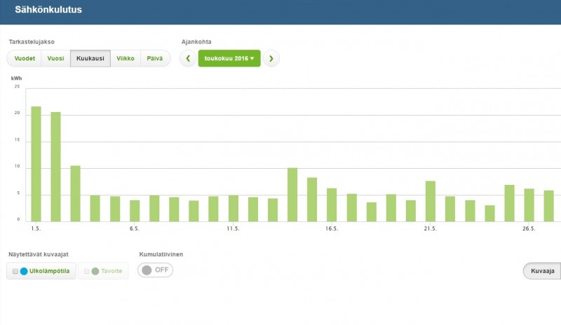

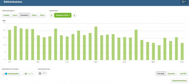

Tilannepäivitys. Laitteisto on kytketty verkkoon siis 3.5.2016 ja kulutus oli sitä ennen noin 20 kwh päivässä. Nyt kulutus on laskenut 5 kwh päivässä.
Myös sähkönmyynti sopimus on tehty Fortumin kanssa, joka perustuu pörssisähkönhintaan, joka vaihtelee tunneittain.
http://www.fortum.com/countries/fi/sahko/sahkosopimus/tarkka-sopimus/pages/default.aspx
Tällä hetkellä tienaamme noin 6 cnt per kilowatti, myydystä sähköstä ulos.
http://www.fortum.com/countries/fi/energiansaasto-ja-ratkaisut/oma-sahkontuotanto-pientuotanto-lahisahko/pages/default.aspx
Sähkönkulutus toukokuu 2016
Sähkönkulutus toukokuu 2015

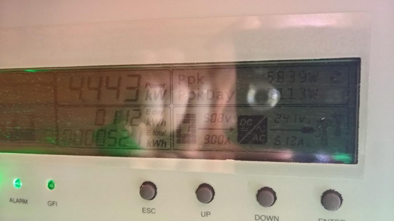

Eilen aamupäivällä invertterin näyttö täytti tältä.
Kuvaus hetkellä virtaa meni verkkoon 4.443 kw, paras tuotto aamupäivällä oli siihen mennessä  5.113 kw.
Ennätys tuotto toukokuussa on ollut 5.839 kw.
Aamupäivällä virtaa oli tullut 11,2 kwh
Toukokuun aikana  virtaa oli tullut 521 kwh. Mittaus on aloitettu ti 3.5.2016
« Viimeksi muokattu: 30.05.2016 kello on 17:07 »

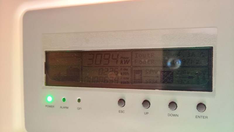

Laitteisto on nyt ollut tasan kuukauden toiminnassa ja tuotto on ollut 634 kwh. Kello 17 virtaa tulee vielä 3kwh.
