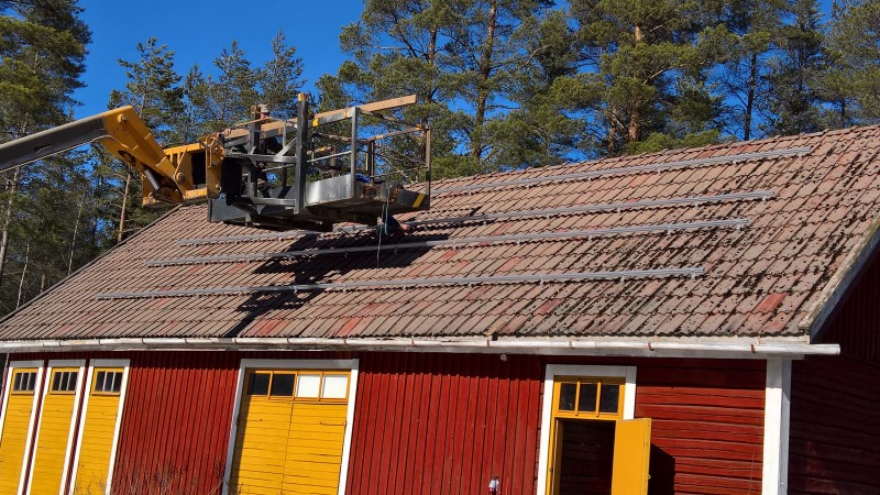

Kiskojen asennus käynnissä

Onko katto vanhaa sementtitiiltä ?
Kolmella uralla. Väri ainakin viittaisi siihen suuntaan.

Paikanpäällä 1950- luvun alussa painettu sementtitiili.
Varastossa kasa. Vaihdetaan rikkinäiset samalla.

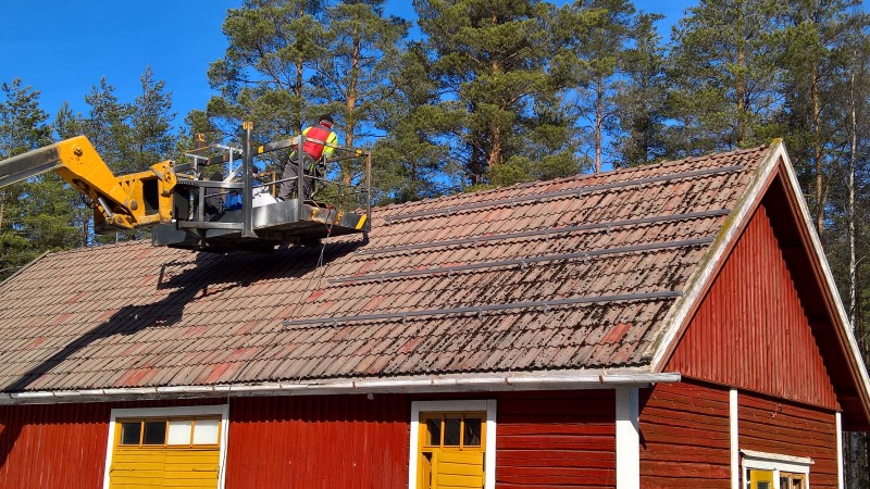

Vs: Verkkoon kytkettävä Aurinkosähkölaitteisto
« Vastaus #19 : 2.04.2016 kello on 14:23 »
Tasan 6 tuntia kun Kiskot katolla tämmättynä. Ensimmäinen tunti ihmeteltiin ja välillä pidettiin puolen tunnin kahvitauko. Kurottaja aivan ehdoton. Ensi lauantaina nostetaan paneelit.

Tiilikone on tuolla tallissa, ehjänä, tallessa. Tämä on entisen kyläkoulun ulkorakennus, nykyisin kylätalon ulkorakennus. Sillä tiilikoneella on painettu tuon rakennuksen ja viereisen pienen saunan tiilet + plus varasto. Ei muuta, tiilikone ehjä.
Yksi aurinkokisko rivi on 10m 20 cm pitkä ja siinä on kiinneitä 11 kpl ja jokainen kiinnike on laitettu kattotuoliin 6 tuuman ruuvilla kiinni.

« Vastaus #22 : 2.04.2016 kello on 20:37 »
Tuo ulkorakennuksen katto oli harvinaisen suorassa, johtuen täysin siitä, että ulkorakennus on tehty pienelle hiekkaharjulle rinteeseen. Samoin vanha kyläkoulu.
Tosin vähän nostimme tunkalla tuota keskikohtaa viime vuonna, kun teimme remonttia varastoon.
Tunkka ja 5x5 tuumainen hirsi on sisällä vielä valmiudessa, mikäli jotain kohtaa pitää nostaa, kun asennamme paneeleita ensi viikolla katolla.
Aika hyvät säädöt oli noissa kiskoissakin.

« Vastaus #24 : 2.04.2016 kello on 21:54 »
Miten laitoitte tuon kiinnikkeen?
Läpi tiilestä vai tiilten välistä, jolloin lovetaan ylempää tiiltä alareunasta..
« Vastaus #25 : 3.04.2016 kello on 07:48 »
Pari tiiltä pois, tiilien alle vesivaneristä tuollainen 20x20 cm eli noin tiilen kokoinen 12 mm paksu koroke ja siihen tuo pidike kiinni 6 tuuman ruuveilla.. Ruuvit meni kiinni kattotuoliin saakka.  Ja tiilet takaisin paikalle. Tiilestä ei tarvinnut ottaa mitään pois, koska tiilessä ei ollut sitä "huulta" mitä nykyisissä tiilissä on. Mikäli tiilessä olisi ollut se "huullos" olisi tiilestä joutunut räälläköimään pois sen huulloksen, missä tuo pidike tulee läpi tiilikatolle.
