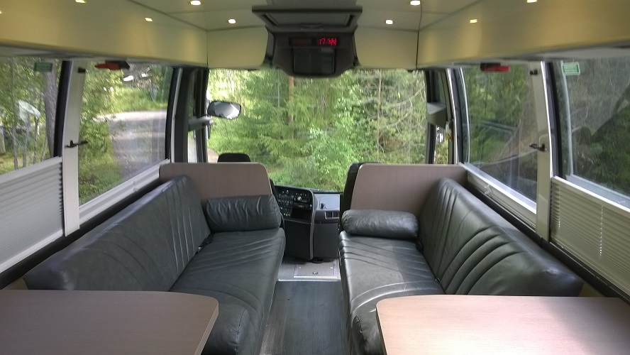

    Ei se ihan niin ole. Tässä kuva linja-autosta kuorma-autoksi muutetusta Volvosta:
    Kuva Kylähullut kulkurit -foorumilta Lahti32:n, joka tällekin foorumille kirjoittelee, rakentamasta autosta.
