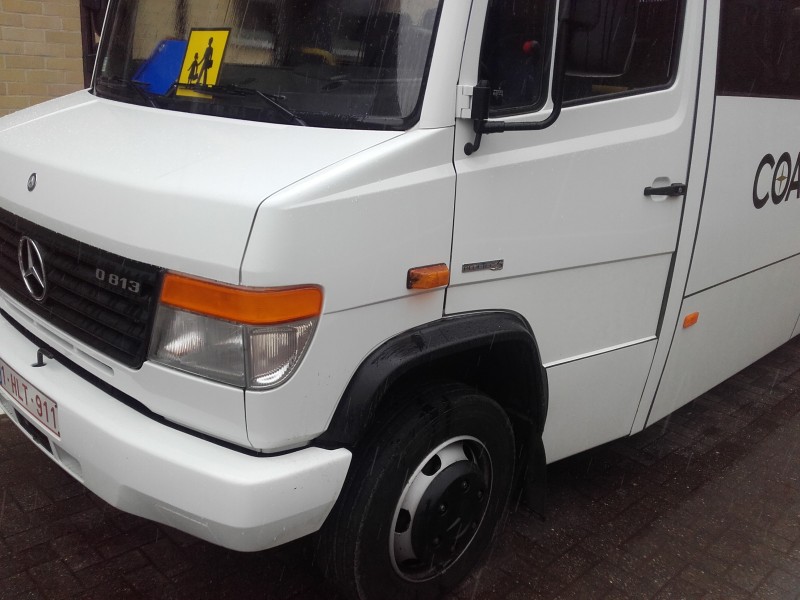

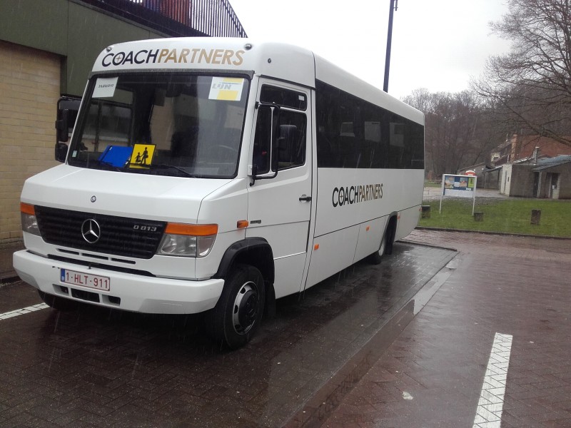

12 metrinen linja-auto muuttuu M1 autoksi jota saa ajaa C kortilla. Paikkalukuna 1+8
Tuon ajelin kolarista vuosi takaperin ja sitä tehdään yhteisprojektina matkailuautoksi. Papereissa on jo M1 ja ajo-oikeus siis C kortti.
Veljekset Salmelan konkurssipesän autoja kattelin kieli pitkällä.. Siellä olis ollu järkevän tekniikan (ei sähkövituttimia) omaavia aihioita
vaikka ja mihin muutoksiin mutta niin niissä vain hinnat karkasi useisiin tonneihin.
Nykypäivänä huutokaupoista ei voi ostaa enää yhtään mitään.
Tuo kuvan kaania maksoi muuten 1800€... Ja niiltä renkaansijoilta sen lapista tähän pohjanmaalle ajoin  :P
     Ostohinta on ollut kohdallaan. :) Thumb
